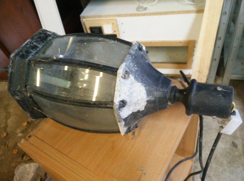

Min aluminiumslampe er irret,skal den sandblæses før den skal males?
Og hvilken type maling?
Sandblæsning er en udmærket løsning, men en rustfri stålbørste og/eller sandpapir kan også gøre det.
Du skal finde en grunder der er beregnet til aluminium, og så ellers en god slutlak, der kan "enes" med grunderen...

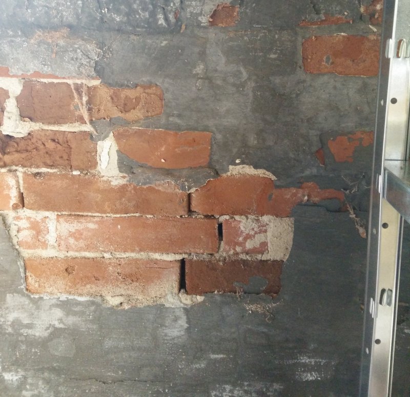

Nu du er her, tidligere ejer af min gård har pudset væggen op med en blanding der får muren til at skalle voldsomt, nogle steder ryger der en god del af murstenen:
Er det fordi cement/mørtel/eller? blandingen ikke er diffusionsåben, og forårsager frostskader på indersiden af pudset?

I gamle dage, da vi malede LandRovere, gik vi til farvehandleren og bad om ætsgrunder, der er beregnet til aluminium, zink o.a. Husker ikke hvad det ellers hed.
Mht. din mur, ser det ud til det er kalkmørtel i fugerne. Det er ikke til at se hvad pudsen er, men formodentlig cementmørtel. Jeg ville hakke den resterende puds af og pudse op med kalkmørtel,
UDEN tilslag af cement.

En bekendt af mig lavede en sejlbåd i allu, for mange år siden der skulle ætse-grundes før grunder & dækfarven kunne påføres, (det var Hempels system) der blev brugt dengang for mere end 35 år siden.
Så det ligger godt i tråd med overstående indlæg.
