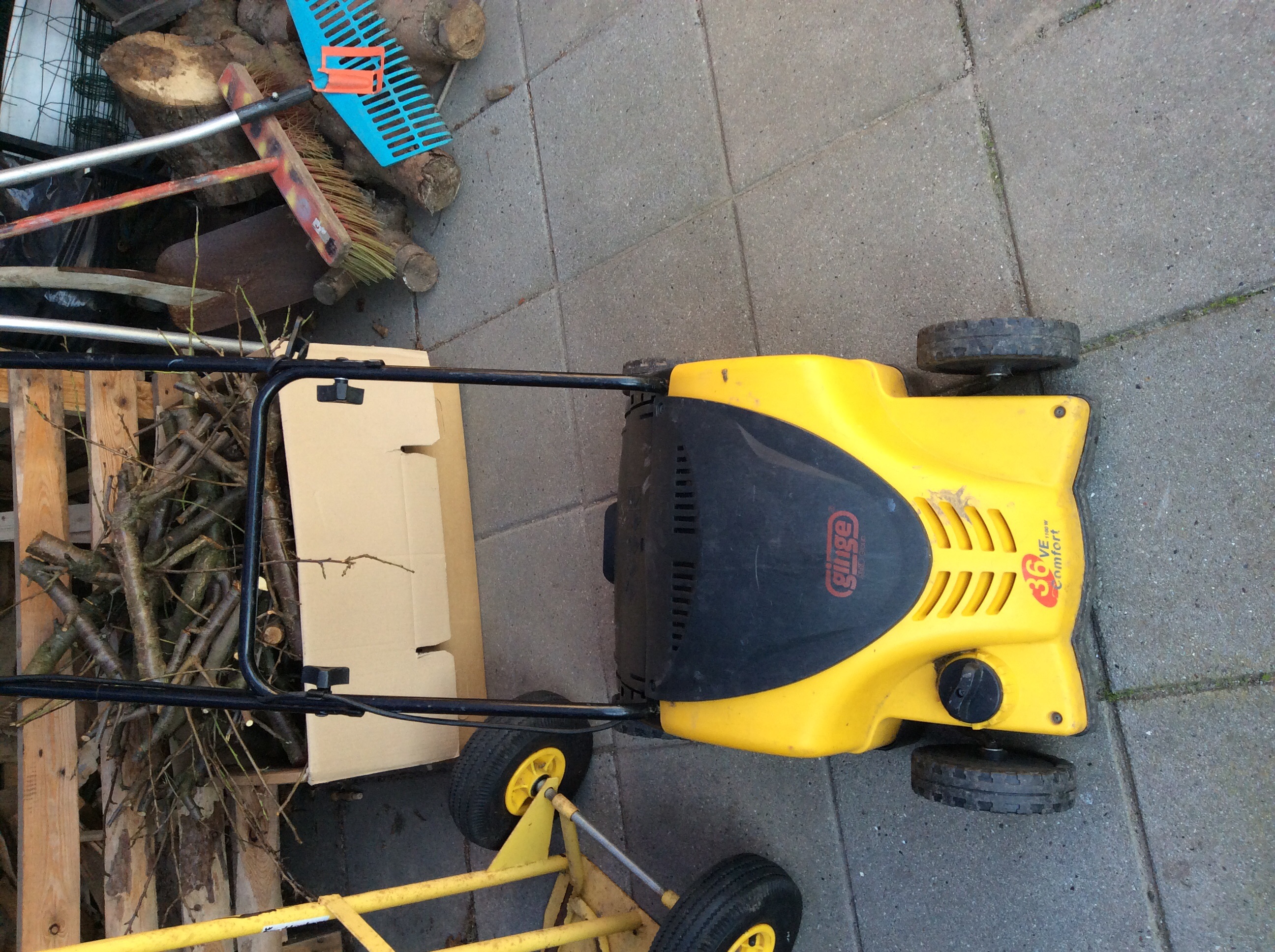

Har en gige elektrisk Vertikalskærer. Den har indtil nu kørt upåklageligt. Nu vil den ikke starte. Den gav et lille klik fra sig og der kom en lille antydning af røg eller noget der er brændt.
Hvad kan grunden hertil være? Hvad kan jeg gøre?

Højst sansynlig sidder der en overbelastningssikring på modellen. Din betjeningsvejledning fortæller helt sikkert præcist hvor den findes.

Lidt mere seriøs kan det være kabel der er kortsluttet, der kan være sket noget i tilslutningsboks eller endelig kan det være motor der har taget skade. Tak dækselet af og find tilslutningsboks. Så kan du måle om der kommer spænding der, når du tilslutter og tænder.

Hvis du søger Ginge ve 36 kan du finde en manual. Der kan jeg se at ledningen kommer ind i håndtaget, (det overrasker naturligvis ikke dig) Det må kunne skilles ad og måle om der kommer 230 volt ind, og 230v ud til motor når du starter. Måling kan foretages med en almindelig pære. Der er godt nok 4-5 stillinger men du må kunne måles alligevel.
Hvis røgen kom ud ved motor, kan det ikke betale sig. Men er det ledning er der en chance.
En ny koster fra 600 -800 kr.
Har før set der sidder en bimetalssikring oppe i håndtaget på sådanne maskiner. Nogle gange kobler de selv til når sikringen bliver kold og andre gange skal man trykke på en tynd "pind", der typisk er rød.

I manualen står der at man skal slå motor værn til, men ikke hvor den sidder. Så jeg regner med at det er i håndtaget

Nogle gange skal du bare hive ledningen ud af stikkontakten/slukke afbryderen i 5-10 minutter, så nulstiller motorværnet/automatsikringen sig selv.
