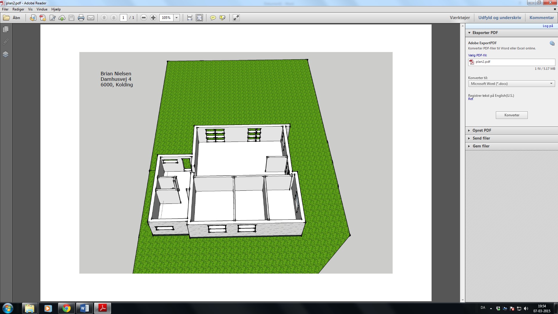

Vi går med tankerne om at lave vores garage/bryggers om til bad/bryggers. Garagen er sammen bygget med huset og er opført i røde muresten.
Problemet er at der kun er 1.3 meter til naboskel, og det vil derfor kræve en dispensation fra kommunen. Jeg ved at det er stort set umuligt og få sådan en dispensation da de går meget op i at opretholde minimums grænsen (5meter) i mellem husene.
MEN efter som at bygning allerede er opført   og det er hverken køkken eller værelser som vi vil lave derude men blot bad/bryggers, burde der være en mulighed for sådan en dispensation?
