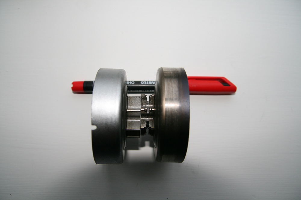

  Uff Klaus.
Har kun set et hjul en gang før der var så slidt, der var grunden at saven havde kørt med en forkert kæde i et stykke tid. Kunde kun undres over at savføren ikke opdagede det lynhurtigt/tideligere, da kædespændingen så er afhænig af hvor kæden tilfældigt ramte på tandhjulet. Hvis kæden går på den måde kan jeg godt forestille mig motoren kunne virke lidt underlig og dreje på når det lige passede med at kæden var megastram.
Er det også grunden til dit hjul ser sådanne ud ???
Mvh. Leif.

Hej Leif
Nej, der er faktisk ikke kørt med en forkert kæde. Det er udelukkende slid. Jeg havde dog bemærket, at den larmede mere end normalt, og jeg havde problemer med at stramme kæden - enten var den meget stram eller meget slap. Det mærkelige var dog, at jeg skulle have nyt sværd til den for cirka 1 måned siden hos et meget professionelt motorsavsfirma, og der blev ikke bemærket noget om kædehjulet.
Nu kører den godt, og det er jeg meget glad for og har lært en del af denne sag.
Vh
Klaus

Oh dævlen.  Så må saven have kørt rigtig mange timer. Godt nok har jeg hørt nogle snakke om det type "tandhjul" du bruger kun holder 4-5 kæder, men på min 25+ år gamle Stihl har det ikke været nødvendig endnu, omend det er rigtig godt slidt. Og saven har lavet rigtig meget i sin lange levetid.
De kigger vel kun efter hvor slidt tandhjulet er hvis de har skruet sværet på saven, hvilket jeg ikke formoder du vil betale dem for.
Så er saven og du klar til næste sæsongs udfordringer.
Mvh. Leif.
