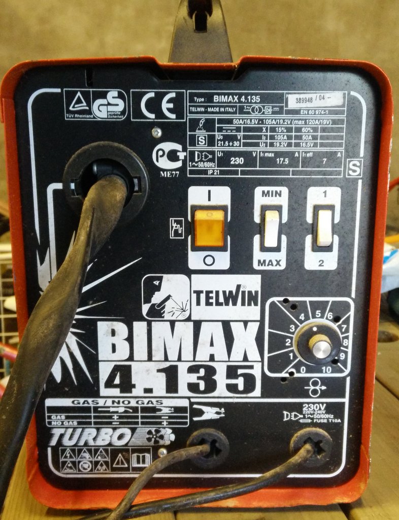

Jeg har skaffet min denne svejser.
Kan den bruge CO2, jeg kan ikke se nogen tilslutningsmulighed for gas?
Kan det passe den skal have en anden svejse-pistol-tilslutning hvis den skal bruge gas?

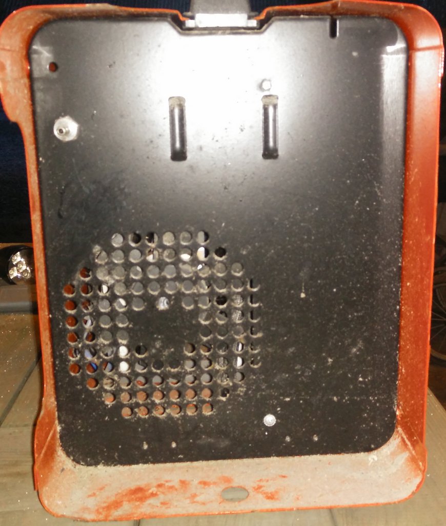

Prøv at sæt et billede ind, af bagsiden af svejseren.
Der skal være en tilslutningsstuts til "gassen", samt der i svejseren skal være en magnetventil...
Om din slange kan bruges afhænger af om, der er en slange til gas i den.
Er det en gastilførsel top venstre?
Ja det kunne det godt være, men prøv at tage kabinettet af så du kan se hvor den føre hen.
Alternativt prøv at sæt trykluft på, kommer der luft ud oppe i gaskoppen, når du trykker på knappen oppe i håndtaget, så skulle den være klar til at bruge beskyttelses gas.
Den kan godt køre på gas ifølge forsiden. Men den kan kun indstilles i 4 trin.. Det er da nærmest ubrugeligt
