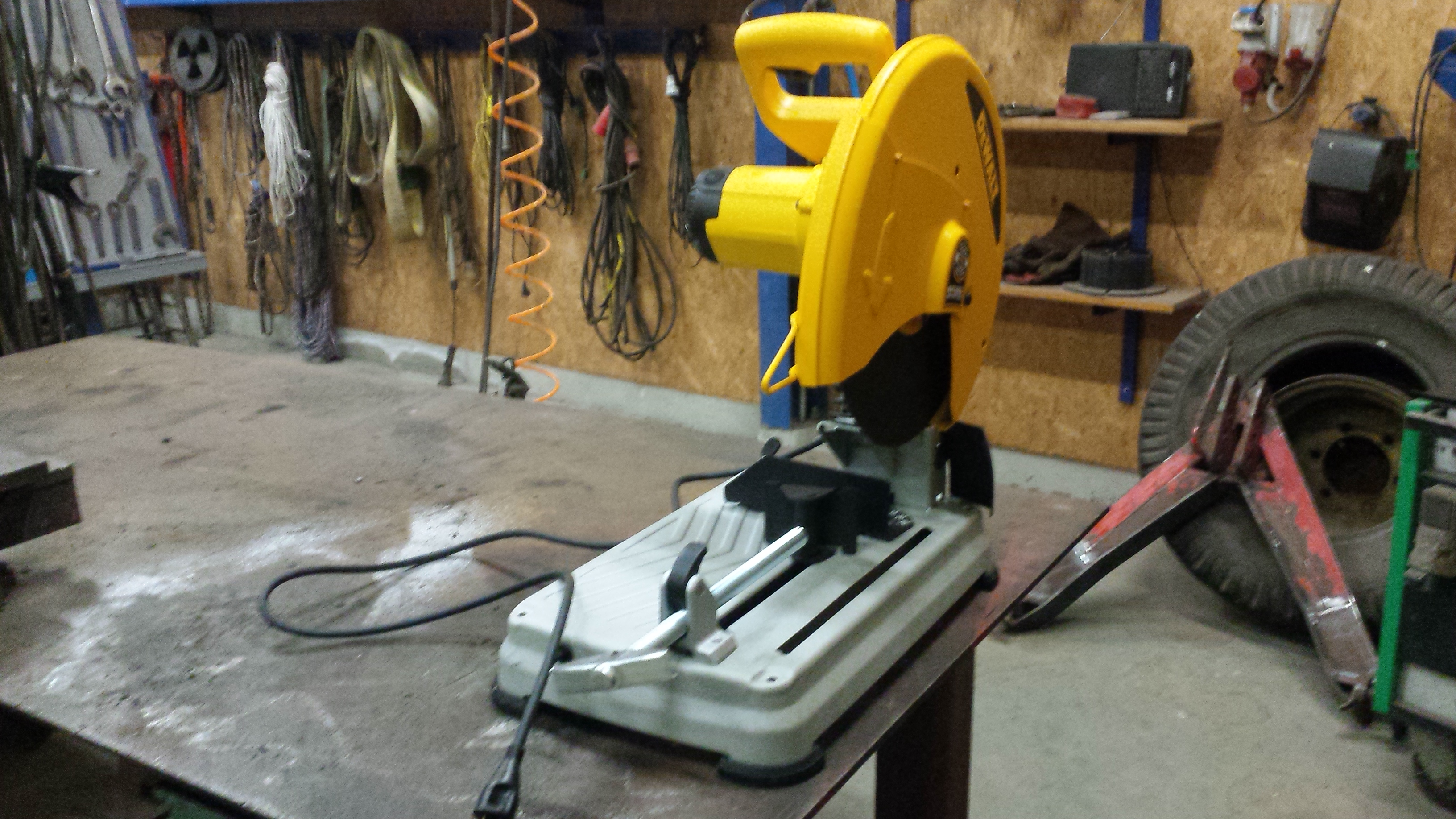

Købte en fin DeWalt Geringssav til Metal sidst jeg var i USA, og skal nu i gang med at bruge den,
Spørgsmålet et hvordan jeg skal sætte den til strøm herhjemme i DK.

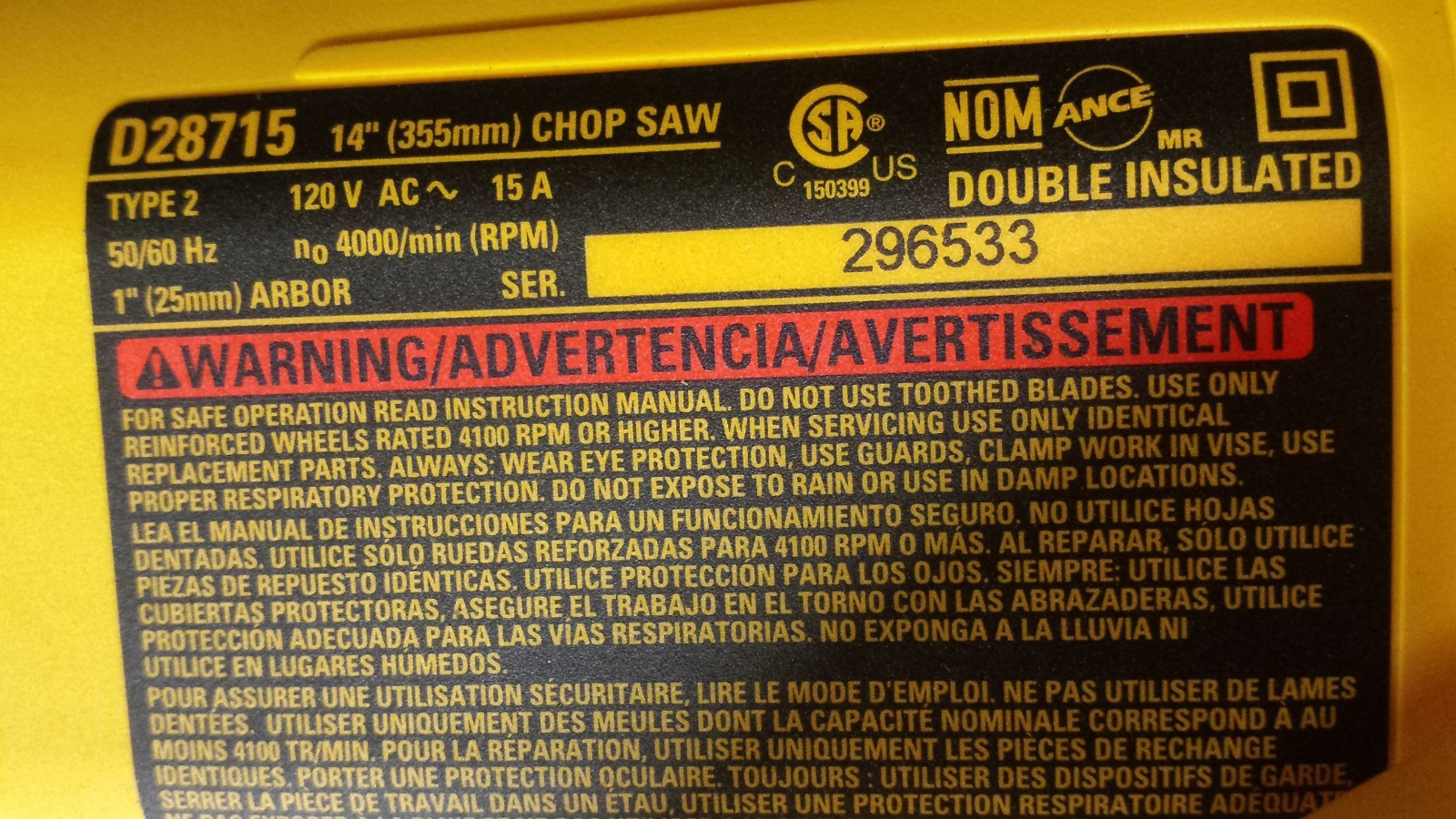

Jeg skal selvfølgelig have en adapter til selve strømstikket, men hvad med KW?
Så vidt jeg kan regne ud med min simple viden, skal jeg bruge en 1900 kw omformer
120VX15A=1800 KW
Er det korrekt?
Mvh Jesper

Du skal nu kun bruge en 230-110 volts transformator på 1800 W, altså 1000 gange mindre end din udregning.
Det vil dog nok være billigere og købe en ny sav her hjemme der passer til det danske elnet, end og skulle ud og købe før omtalte transformator, der i øvrigt er en rimelig stor tung kasse.

Rolig nu. Der er ikke noget kilo foran. Det er 1800 Watt og det kræver kun en transformator at få den i gang. Jeg ved ikke lige hvad den kan koste, men ser om jeg støder på noget.

Hvis det var tilfældet så tror jeg du skal sende saven til storskrald med det samme. Og det er jeg alligevel ved at tro bliver slutningen. Tallene er rigtige men det er 1900 w altså 1,9 kw  Det vil sige en transformator 230v-120 volt på 1,9 kw i boks og med stik. Den optager så ca. 7,5A . Et gæt ville være at det fylder 30x30x30 cm
