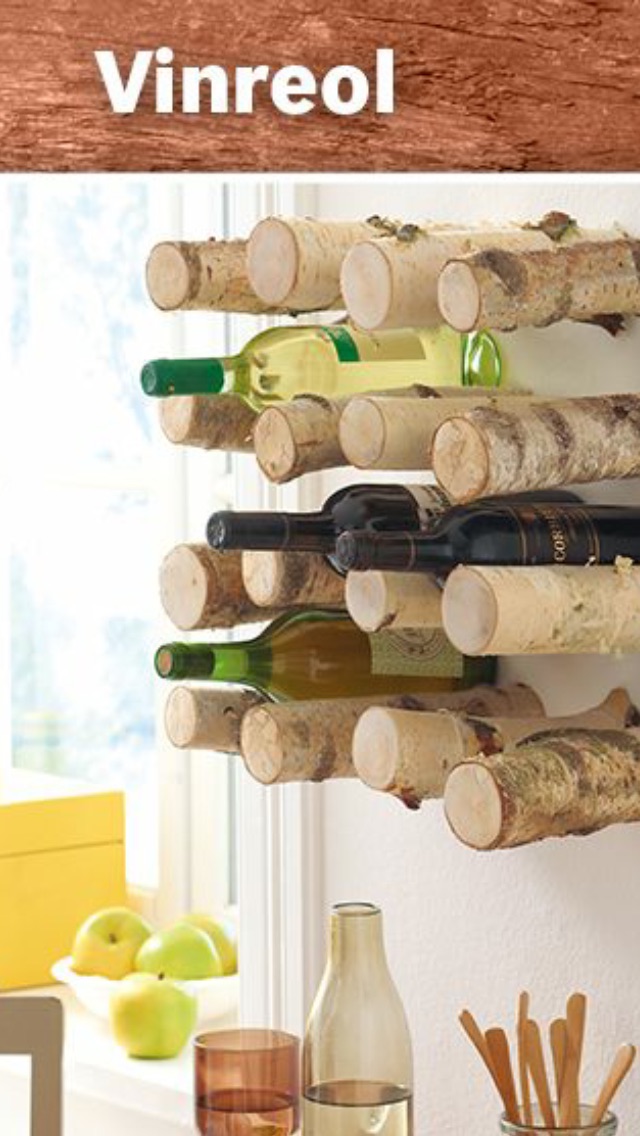

Jeg har fået en ide til en vinreol der skal hænge på vægen. Jeg vil skære birkegrene ud i passende længder, og så hænge den vandret op på vægen. Dette kræver dog (så vidt jeg lige kan regne ud) skruer med gevind i begge ender. Altså et gevind til ind i vægen, og et gevind til ind i grenen. Jeg har ledt over alt, men ingen af de store byggemarkeder har dem jeg søger. Er der mon en herinde der kan hjælpe mig med et bavn på sådan en skrue eller endnu bedre hvor jeg mon kan købe dem.
Det færdige resultat skulle gerne komme til at se nogenlunde sådan ud.

Nu er "din" ide, jo opfundet før... (ellers havde du ikke billede af den) ;-)
Men den kunne jo evt. løses med disse skruer:
http://www.carl-ras.dk/e-shop/befaestigelse/fastgoerelse/afstandsskruer/afstandsskrue/
Eller du kan bruge gevindstænger som du skærer i den længde du skal bruge...
Eller almindelige gennemstiksankre hvor du så monterer møtrikken i din "pind".
Fjerde mulighed er at købe nogle tilpas lange skruer, til de kan nå hele vejen igennem til "kæp",og langt nok ind i væggen, til de har tilpas stor bære-ævne, alt efter hvilket materiale væggen er lavet af.

Fjerde mulighed er at købe nogle tilpas lange skruer (200-300mm)
Ville være utroligt grimt med skruehoveder for enden af grenene, samt temmeligt overkill ?

Christian, man kan jo gemme skruehovederne, ved f.eks. at lave små "propper" til at dække over skruehovederne, som man undersænker først.

Det er jeg klar over - men man vil aldrig kunne skjule det helt

Hvordan vil du bore igennem "kæppen" på langs ?
Ud fra billedet vil de være næsten lige så "store" som en vinflaske 20-30cm... så lange bor har jeg ihvertfald ikke
Og prøve at bore fra hver ende af "kæppen" er næsten dømt til at gå galt...
Endelig kan de jo skrues på/igennem en plade, som så sættes op med 2-4  gode skruer
Jeg tror at 'plade-planen bliver vejen frem. Har googlet lidt på de foreslåede skruer, og de vil komme til at koste 8.- stykket (x 49 pinde = rimeligt dyrt)
