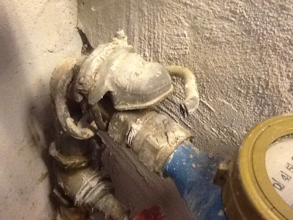

Hvad er det som sidder på mit vandrør? erikslot 6 2610 28-02-2015 11:18 Hej, Jeg er kommet til at klippe ledningen over til denne dims. Hvad bruges den til og hvad kan jeg finde i den anden ende af ledningen? Mvh Erik 4 svar Følg tråden Annonce Annonce Annonce
ev elmand 30617 7480 28-02-2015 11:31 Det er en gammel jordledning. Den sidder fast inde i den dåse, som er spændt på røret med en bøjle. Den ville jeg ikke være bekymret for at fjerne. Den har næsten helt sikker gået til en gammel form for el beskyttelse, et såkaldt FU relæ. Det sad typisk i forbindelse med vaskemaskine. En brun (hvis ikke den er malet over) afbryder på væggen med en drejeknap på midten og et lille drejeknap/ test knap i øverste venstre hjørne. Hvis du har HPFI relæ, bruges det ikke mere. Har nogen samlet det, kan det skilles ad. Samles igen ? ?m.v.h. Erik (1/2 ekspert i mange ting)
Svend Høst 725 2610 28-02-2015 11:49 Det er en gammel jordforbindelse , som ikke må bruges mere da man ikke brugerjern vandrør i jorden mere og er gået over til plastrør (pelrør) om der har været brugt Fi relæ tror jeg ikke men en direkte jord er den mest naturlige metode , i en overgangs periode måtte man gerne erstatte de gamle jordforbindelser med et hfi relæ uden jord , i dag bruger man et jordspyd eller nulling sammen med et HPFI afbryder , men må dog stadig bruge en direkte jord uden HPFI afbryder , håber du har et nedbanket jordspyd....... elektriker fra jævnstrømmens tid
ev elmand 30617 7480 01-03-2015 01:27 Til Svend: Jeg skriver FU relæ, altså ikke et fejlstrømsrelæ, men et fejlspændingsrelæ. Det dækkede kun en brugsgenstand. Og den direkte jording og nulling er vel kun i industri installationer og ikke i boliger. Har nogen samlet det, kan det skilles ad. Samles igen ? ?m.v.h. Erik (1/2 ekspert i mange ting)
Svend Høst 725 2610 01-03-2015 10:58 Elman............så hedder det et fu relæ , dem kan jeg godt huske , Hpfi afbryder er bandlyst på hospitaler og datacentere , der bruger man direkte jord , og det må man også gøre i boliger fx. køle/fryser køre udenom Hpfi afbr. men med en direkte jord , så den ikke står og tør op ved en hpfi udkobling , det bruger jeg selv. elektriker fra jævnstrømmens tid
