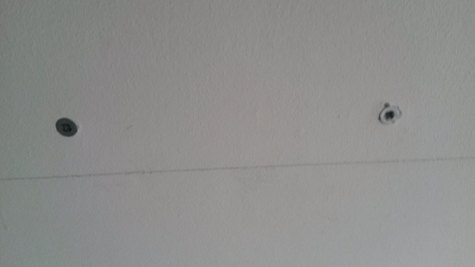

Hejsa. Helt simpelt... jeg skal til at male nogle vægge, men gipspladerne har en masse "dimser", som jeg skal have fjernet først. Hvordan gøres dettte nemmest uden at beskadige gipspladen? :-)
Stor Stjerneskruerækker og løsne dem som var de en skrue
Ja. Dine "dimser" er nogle specielle rawplugs, som man bruger til gipsplader. Rawplugsene har gevind på ydersiden, så du skal bare skrue sem af med en stjerneskruetrækker, sol Herren overfor os nævner
Sidegevinst: formålet med at de har gevind på ydersiden, er at en alm rawplugs ikke vil kunne holde uden at falde ud. Så derfor er der gevind.

Hvis du skal bruge "dimserne" igen, så lad dem sidde. En gang malign tager de ikke skade af ;-)
Skal de ikke bruges er du nødt til at spartle hullerne ud
Gem dem endelig, til næste gang du skal hænge noget op i en gipsvæg.

Super, tak for hjælpen allesammen. Frem med stjerneskruetrækkeren :-)
