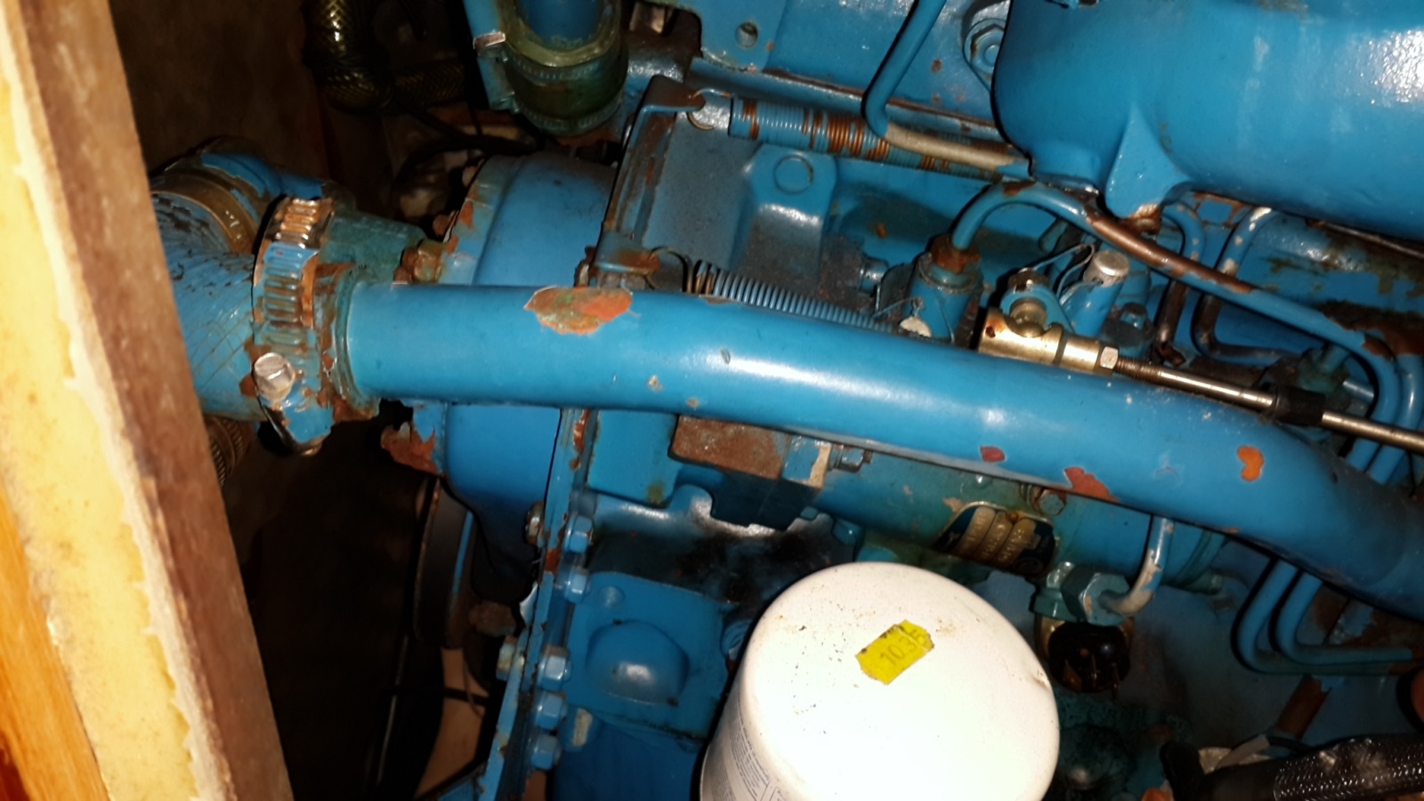

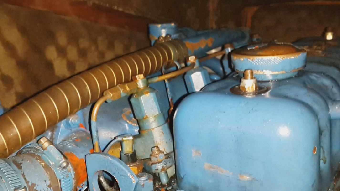

Hvordan maler jeg lettest motoren?
Ja, som I kan se, så motoren spækket med rustpletter. Det er en Perkins 4108.
Jeg har netop købt båden.
Hvordan er det lettest at male motoren?

Hvis vi snakker om pletmaling er fremgangsmåden følgende.
  1. Rengøring, herunder grundig affedtning.
  2. Nedslibning af de rustne steder og matslibning af kanterne omkring.
  3. Påføring af en god grunder der passer til slutmalingen.
  4. Slutpletning af motoren.
Så skulle det være ovre Anders.
Mvh. Leif.

Jo, det vil være fint nok. Måske skal du slibe lidt forsigtigt et sted for at se grunderens farve, da den kan have indvirkning på det færdige resultat.

Ved nærmere eftersyn og -tanke ser det ud til den ikke er grundet, og det måske er derfor malingen skaller.
Den er nok blevet sprøjtemalet efter en renovering. Det er meget normalt.
