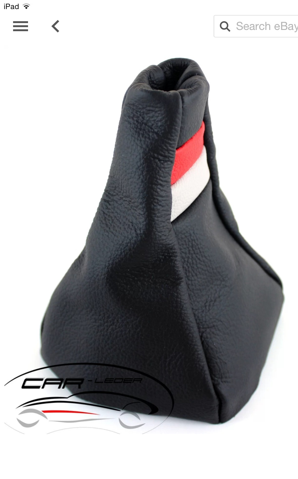

Hej.. Har set sådan en gear pose eller hvad det hedder til audien. Kan man selv montere sådan en?

du skruer gearknoppen af. Afmonterer den gamle. den er sikkert sat fast for neden med skruer i centerkonsollen. Nogen knopper er presset på, andre skruer og andre gen med en fjederlås, der sikkert går istykker

Det kan du helt sikkert selv montere. Prøv at søge på www.vagcars.dk , der er mange gode råd om VAG biler fra hel VW gruppen.
Måske kan du begynde med at tage den gamle pose af ved at løsne den, hvor den er monteret på konsolet, når du så løfter posen op, kommer der formentlig en ring til syne. Den løsner du, og så kan du få gearknoppen af, og som der ofte står i diverse manualer montering i omvendt orden. Anvisningen er frit efter hukommelsen, så give it a try .
