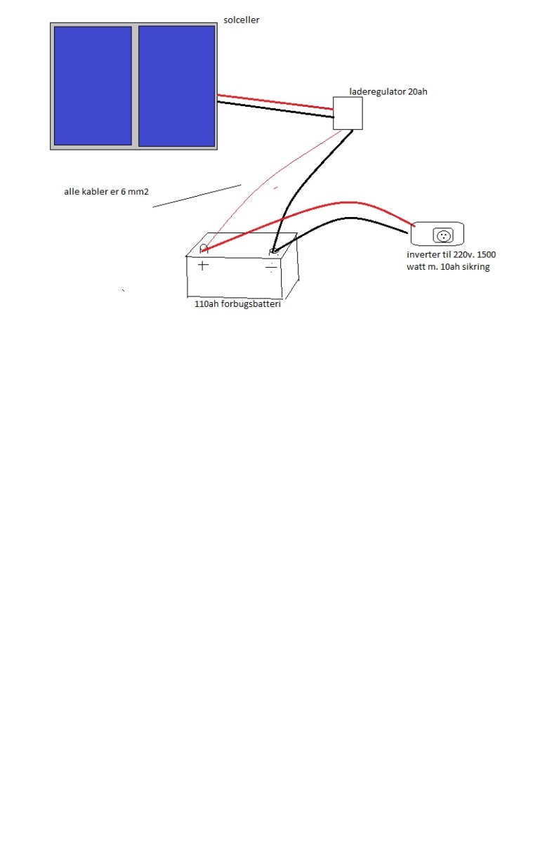

Hvis hvert panels kortslutningsstrøm er lig 8,35 A, vil det sige at solcellepanelerne aldrig vil kunne levere mere end max 16,7 A ved en parrelelkobling. Derfor er en 30 Ah regulator tilstrækkelig da panelerne "kun" kan levere lidt over halve strøm som regulatoren er ratet til.
Opgivelserne Ah og A dækker over det samme når vi regner. "h" står bare for hour, altså time på engelsk og bruges når vi udregner forbrug i W
Onkel Harald's forbrugsbatterier ved jeg der er mange der sejler med og har i deres campingsskur.
PS. Ville nu være mere ræd for at gøre regulatoren øg end batterierne, forudsat du bruger søm i stedet for sikringer i anlæget. Dermed sagt du skal have den rigtige størrelses sikringer i anlæget med de korrekte ledningsdimintioner, ellers kan du utroligt nemt komme til at starte en hurtig illøs.
