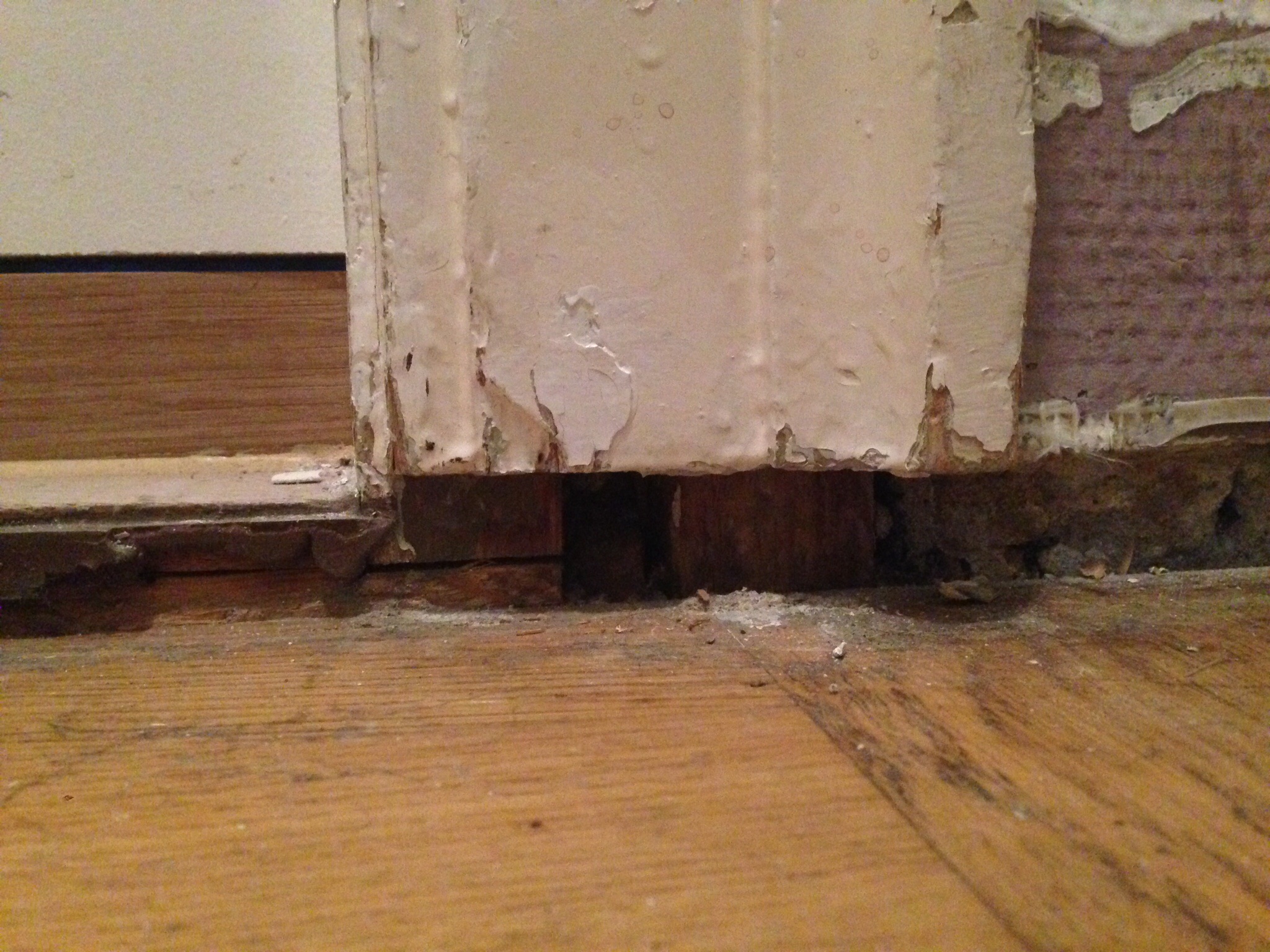

Jeg er netop færdig med at fjerne to lag gulv i vores entre og er nået ned til et flot parketgulv.
Så langt så godt.
Mit problem er at at dørkarme nu gaber 2-3cm til gulvet. Det er gamle karme med flot udskærring så jeg vil være ked af at skifte dem helt.
Nogle ideer til hvordan jeg laver det pænt?
Billede vedlagt.

Jeg ville bruge et stykke høvlet bræt, og save det til så den kunne nå hele vejen over døren, helt til yderkant af begge gerekter. Der begynder så de nye fodlister som du sikkert skal have monteret. Og så male stykket i samme farve som fodlister og gerikter.
Det er ofte bedre at kunne se noget der er lavet "pænt" end at tilpasse noget for at skjule. Hvis man tænkte sig at du forlængede gerikter, så bliver det nemt noget "musegnaveri" som jeg engang hørte en arkitekt udtrykke sig.

Skær en stump træ der passer, og lim den ind i hullet med årerne på "højkant". Lad det tørre godt og pas den til med et skarpt stemmejern.
Det er lidt noget pillearbejde, men det er faktisk meget hyggeligt, og med lidt omhu ses det ikke når der er spartlet, slebet og malet.

Du skal åbenbart bruge både et fladt og buet - eller hvad det nu hedder - stemmejern, men det kan du nok finde billigt til formålet hvis du ikke kan låne.

Et alternativ, som også kan være pænt, er at skære et stykke af gerigtet, så det flugter med overkanten af fodlisten, og så montere en stykke rektangulært bræt i hullet. Nu kan jeg ikke lige finde et billede, men dette viser lidt princippet:
Det er selvfølgelig pænest, hvis alle døre i rummet ser ens ud.
Jeg har selv været i gang med at lime klodser ind, og stemme ud. Pas i den forbindelse på med at få lim på gulvet. Hvis det er limet både sammen med eksisterende gerigt og gulv, er det ret stor chance for at samlingen går fra hinanden - har jeg erfaret.
