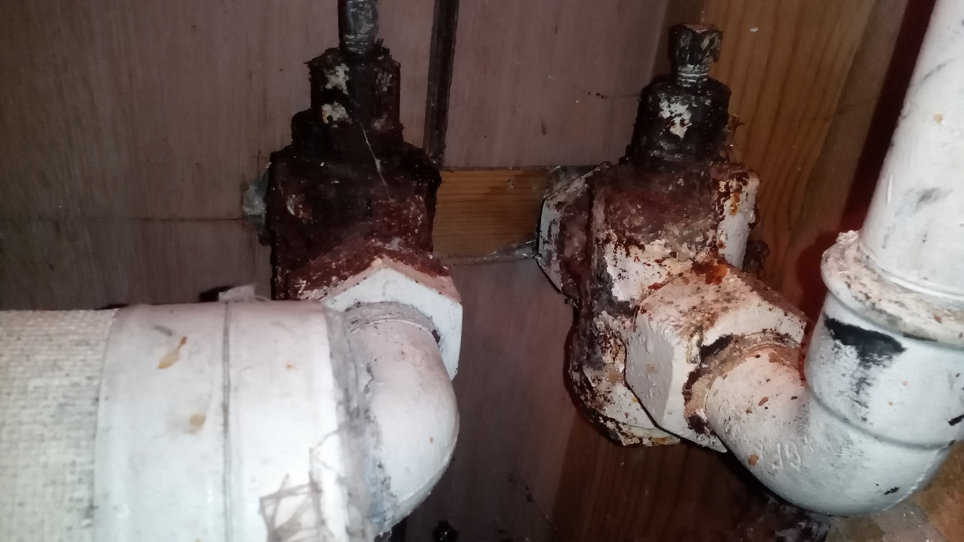

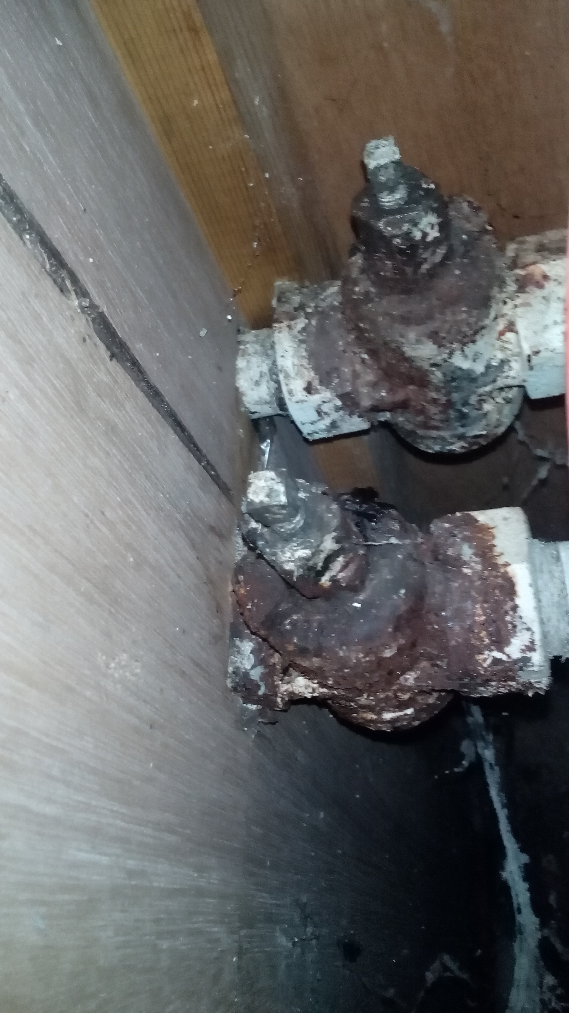

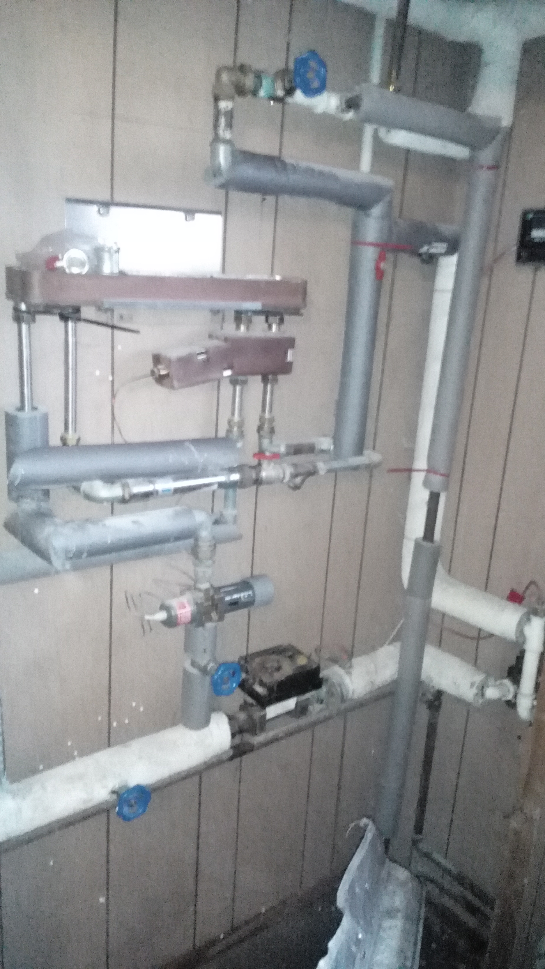

Jeg har en stopventil ved mit fjernvarme anlæg som desværre er blevet utæt. Den skal jeg have skiftet, men får at gøre det skal jeg have stoppet fjernvarmen. Der sidder på stopventiler hvor fjernvarmen kommer ind i huset, men kan ikke får dem til at virke. Har skruet dem i bund, men der er stadig tryk på fjernvarme vandet. Har også prøvet at give dem lidt "motion" ved at dreje dem frem og tilbage.
Er der nogen som ved hvordan de virker ? .  .. sådan noget antik bras. Se billederne. Der er også billede af fjernvarme anlægget samt den utætte ventil med hånddrejehjulet.

Tror du ikke, at du skulle få fjernvarmeværket til at lukke de to ventiler, som måske kun skal drejes en kvart omgang for at være lukkede. Hvis du selv prøver at lukke dem og det går galt, har du et første klasses problem. Lad fjernvarmeværket om at lukke og åbne, måske vil de så blive udskiftet.

Hvis du vil gå videre, så rens den øverste firkantede flade på de stophaner af. Så kan du med stor sikkerhed se en pil, der angiver åben på langs af røret og lukket på tværs.

Hovedhanerne skal drejes 1/4 omgang. Skruerne ovenpå er til fedtpatroner, til og holde dem tætte..
Så hvis du vil lukke er det på den store 4 kant.

Mange tak for oplysningen.. du er en guttermand  Nu fik jeg lukket for fjernvarmen

Tak for svaret. Havde glemt at det er en god ide at give dem en tur med stålbørsten. Så er det nemmere at se hvordan det er lavet, og også godt at få rusten væk og givet lidt rustbeskyttelse.
