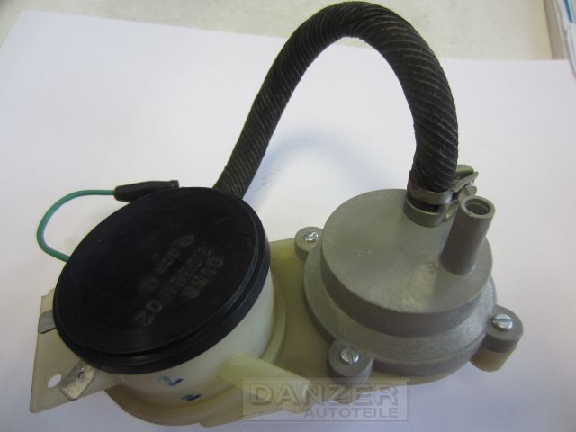

Jeg har overtaget en Wartburg og har et problem.
Der sidder en luftmængde måler eller en elektronisk dims. Hvor der skulle være tilsluttet nogle ledninger og slange forbindelser. Ledninger går bla. hen til et ur med farvede lys indikeringer. Det ser også ud som om at der skal tilslutes nole slanger til enheden.
Er der nogle som kan hjælpe mig.
Se vedhæftede filer.

Her
Er der ikke 2 slangestutse på den giver ??
polobjørn
"AUTOELEKTRIKEREN"
Hej PB
Der er egentlig 4 studser. Hvor de to er i et sluttet system via en slange. Så er der 2 frie studser tilbage.
Se den vedhæftede fil. Samt el kontaktpunkter til uret med lysdioder på instrument panelet.
Tror at det kunne være en giver til brændstof forbrugsmåler - 2 stutse til fremløb og 2 til retur så den måler forskellen mellem de to mængder - altså den forbrugte mængde
Polobjørn
"AUTOELEKTRIKEREN"
Jeg ved at den måler forbruget og at den fungerer som energi måler.
Tror at polobjørn 'nailed it'.

Tak for linket. Jeg har før været på Peters side.Men der må da være en Wartburg 353 ejer der kan tage et billede af denne del.!!
Men tak for hjælpen.
