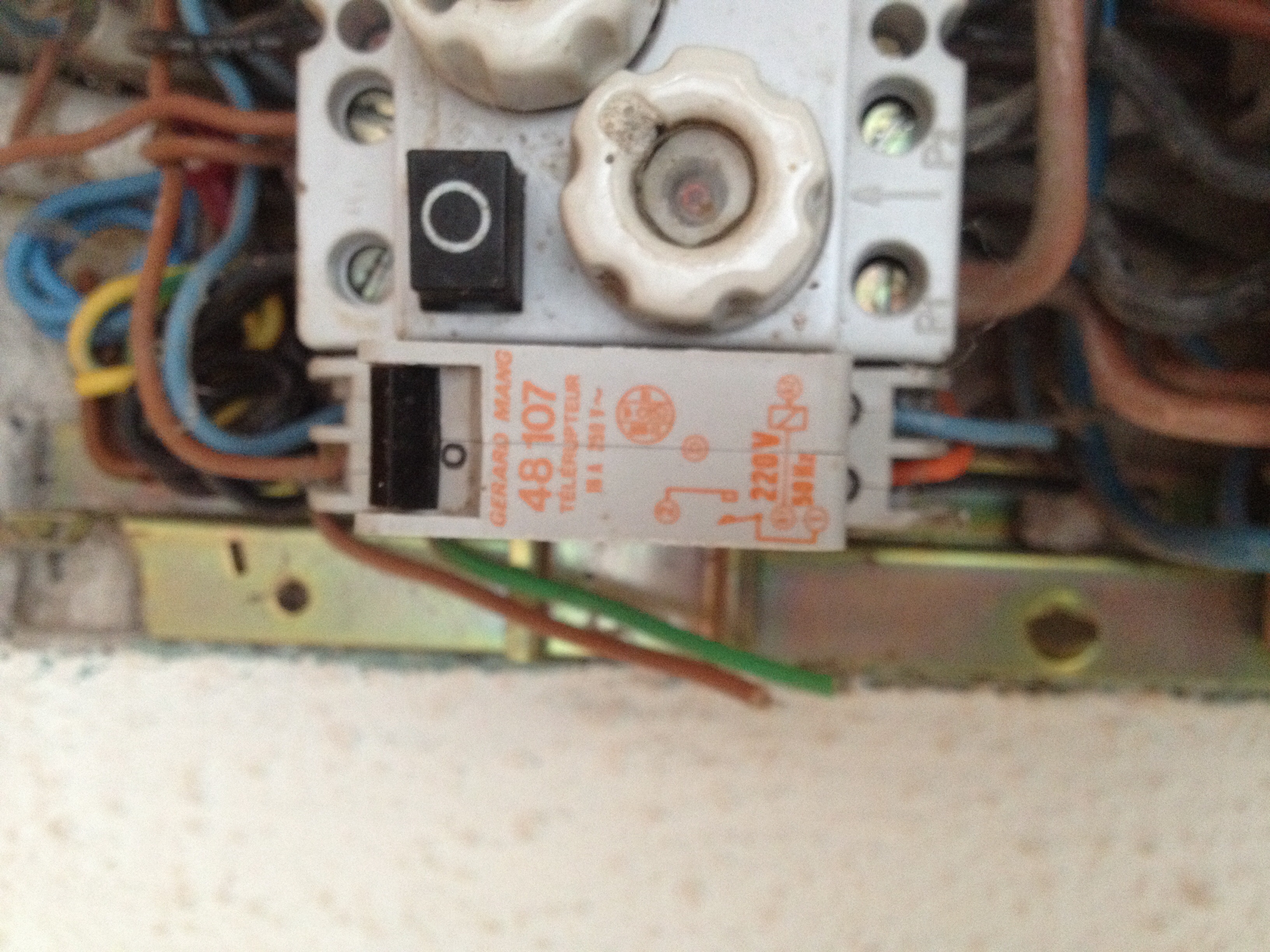

Hjælp med at identificere del til korrespondance afbryder
Hej, kan I hjælpe med at identificere denne. Det er en del af en korrespondance afbryder system, og den er gået i stykker. Er der nogen der kan fortælle hvad sådan en konkret hedder, og hvor man evt kunne købe en?
På forhånd tak.
Det hedder kiprelæ og kunne være sådan en fætter. Vælg 230 volt spole
http://www.greenline.dk/k/elartikle...iprelae-ac
Der er mange andre fabrikater og steder de kan købes.
Du skal have tusind tak for hjælpen og det hurtige svar
