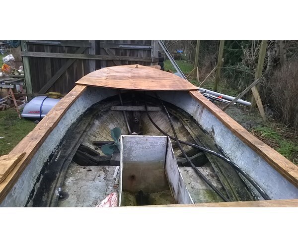

Har købt denne her 19 fod glasfiper jolle. Når jeg skal til at bygge jollen op indefra, kan jeg ikke lige regne ud hvordan jeg sætter f.eks træ lister fast på indersiden af en jolle der er lavet ag glasfiper. Er vi ude i en stærk montage lim ???

Hej du kan lime træ fast med glasfiberspartel, sørg for at slibe, afrense alt maling ned til den rene glasfiber.
Hvis du er ferm nok til det, kan du yderligere forstærke med evt 2 lag 450g fibermåtte. Sovset godt ind i polyester husk 2 % hærder, på samme måde som hvi du ville tape en ledning mv. fast på væggen.
Mvh John
Med venlig hilsen John
det mest enkle ville være at bruge montagefuge f.eks Tec7
Har du allerede de andre produkter stående som Bowler beskriver, er det måske det du vælger.
