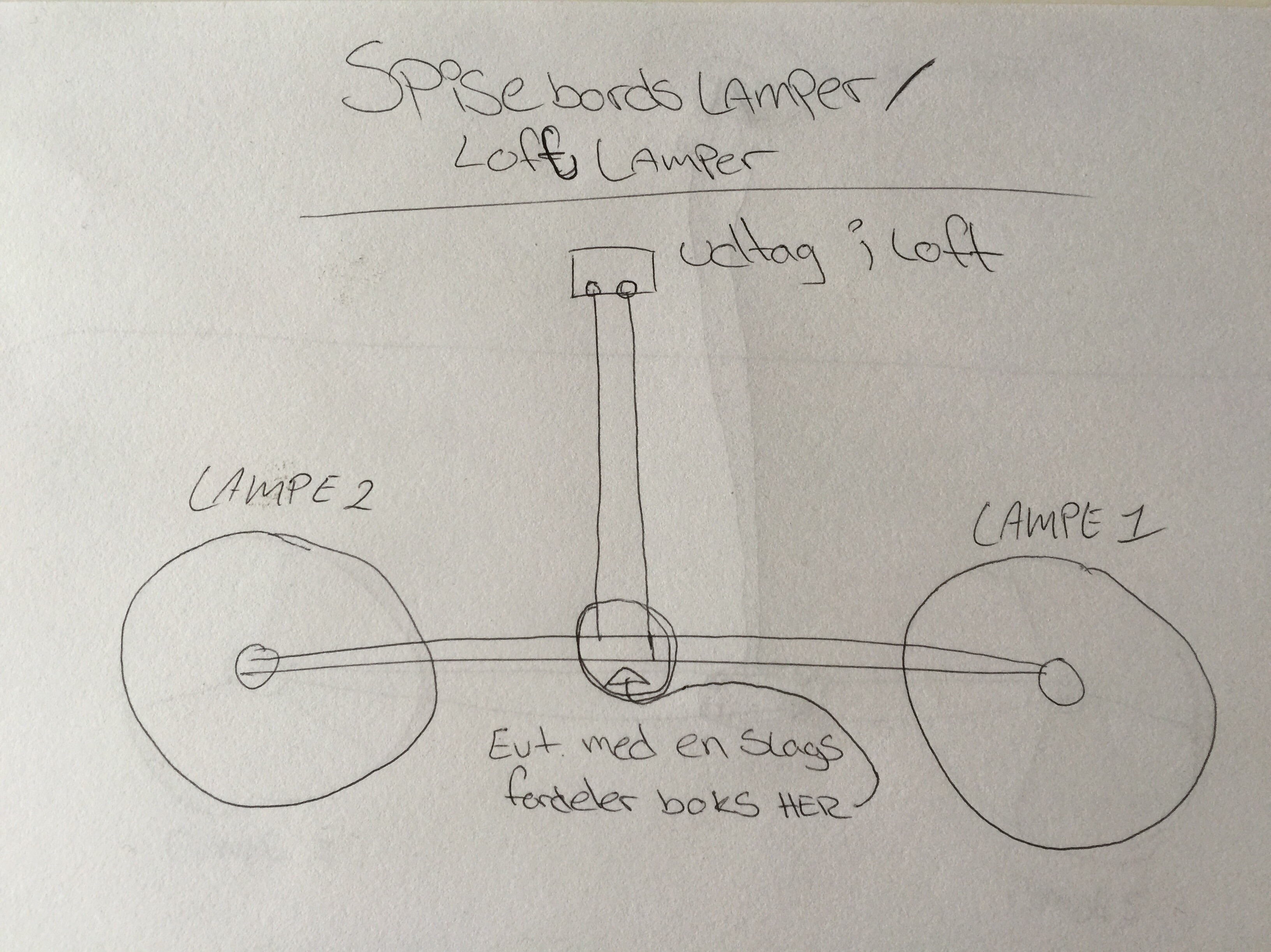

Hej er ny herinde og søger lidt hjælp :-)
Jeg har 2 lamper, der skal hænge over spisebordet.
Vil gerne hvis man kan, koble lampernes ledninger sammen
Og derefter køre ledninger til strøm udtag, i loftet.
Evt. Med en slags fordeler boks?
Men håber på svar fra, en med erfaring, en der selv har lavet det, eller en elektriker eller ligne.
Har lavet en tegning (håber i forstår den) og hvad jeg mener
Tak.
Mvh Kim
Vil lave det hele selv, men noget skal der hjælp/tips til.
Ja, du kan sagtens samle dem som vist - under loftet,forstås
Grunden til at jeg skrev det sidste er at jeg fornyligt har pillet flere ned som var lavet med lampeledning på loftet under isoleringen i min søns nye gamle hus.
( der var boret op ved lampeudtaget og ført lampeledningerne ud til lamperne på loftet )
Det er et absolut NO GO !

Okay
Hvad skal jeg præcist bruge for at koble lampernes ledning sammen og der efter så trække to ledninger ud til udtaget i loftet
Kan der købes en slags fordeler boks med indgange til begge lampers ledninger og indgang til strøm fra udtaget ?
Ved ikke om der findes en pæn dåse til formålet.
Det mest rigtige vil faktisk være at føre begge lampeledninger til lampeudtaget og så montere begge i der. Det kan godt laves pænt - du kan evt. lime dine lampeledninger fast til loftet med kontaktlim så du undgår de grimme ledningsclips. Eller en smal kanal......
Hjemmebrygger af specialøl og vin " Bjergbryg
Som der bliver skrevet er det mest almindeligt at føre begge ledninger over i loftudtag. Om de skal hænge, limes fast eller i kanal er jo et spørgsmål om smag.
Skal du lave din skitsere løsning findes der en dåse til det formål.
http://www.greenline.dk/k/elartikle...-2-udgange
Hvis det er fordi der ikke  er ledning nok i lamper, ville jeg ikke tøve med at skifte det ud. Og så lad være med at bruge de "grimme" der følger med mange lamper. Brug en svanehals eller en pendelophæng
http://www.greenline.dk/k/elartikle.../svanehals
http://www.greenline.dk/k/elartikle...delophaeng
Er ret sikker på det sådan en boks der jeg tænkte på
Må anskaffe mig sådan en og sætte imellem :-)
Har sat lamperne op og bare med hver ledning til udtaget eller hvad der hedder.
Men er ikke helt tilfreds med det..
Så vil prøve med den samledåse
- er ret sikker på den kan klare det jeg tænkte på
Tak for jeres svar og hjælp
- det er helt kanon 👍

ER på en sløv forbindelse, så kan ikke se billedet.
du kan evt. trække kablet fra den ene lampe over til den anden, samle ledningerne i denne lampes "skjuler", og så føre en tredie ledning til udtaget.
