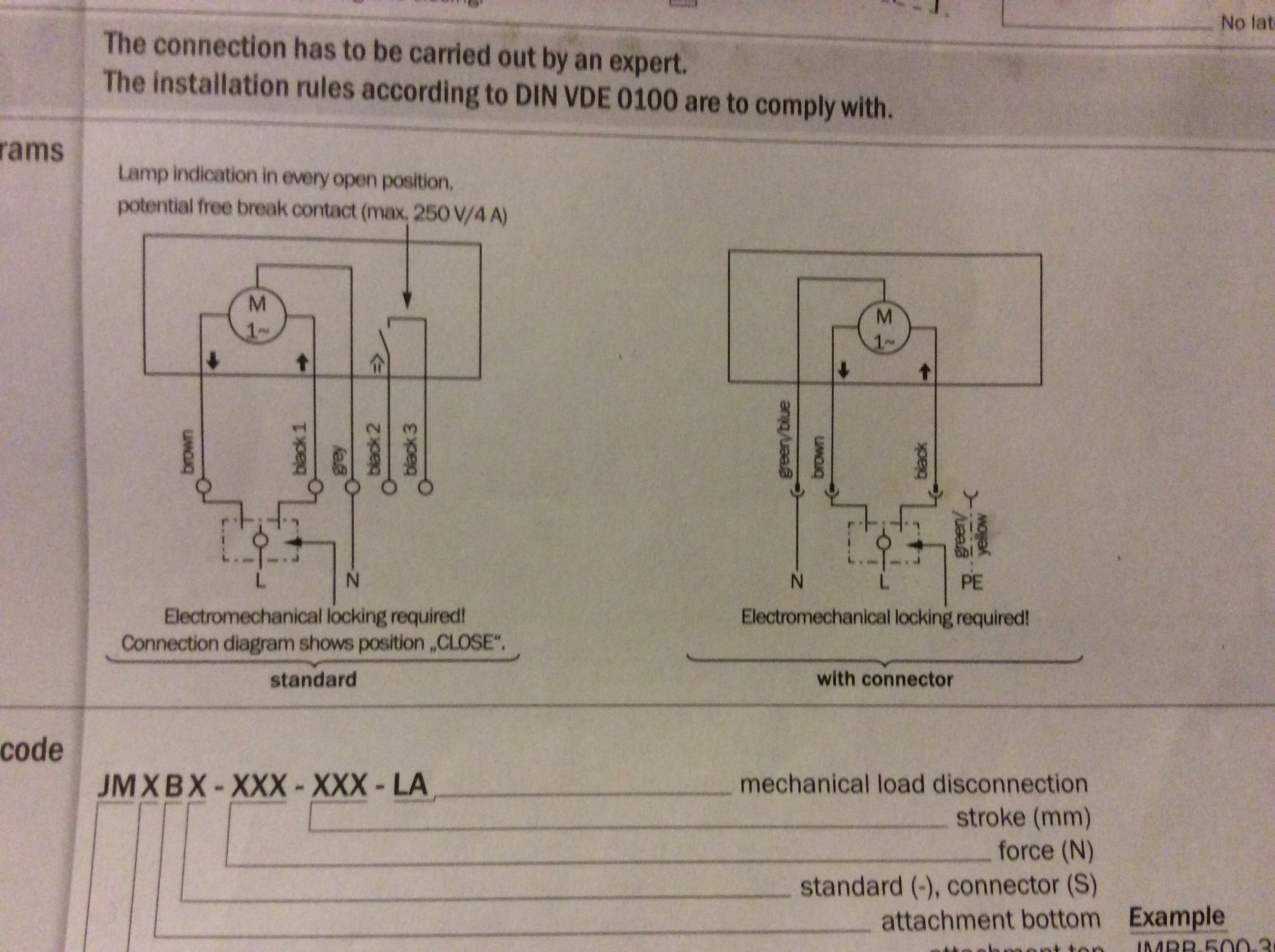

Jeg har købt mig en motor til at åbne mit ovenlysvindue, men kan ikke helt blive klog på tilslutningen. Måske der er en der kan hjælpe mig ?
Jeg har også en vippekontakt med en knap til op og en knap til ned.

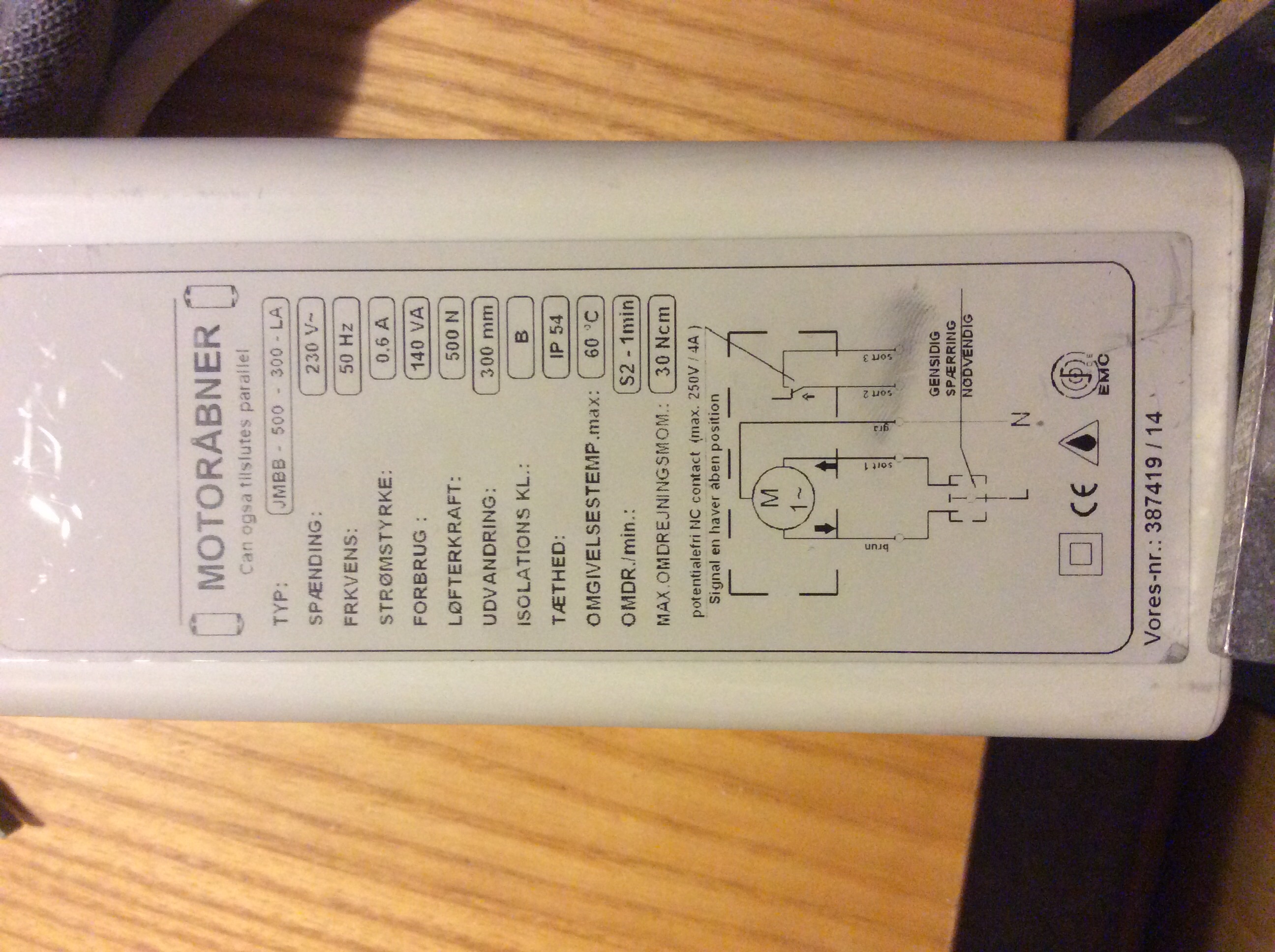

Ud af motoren kommer 5 ledningen, 3 sorte med numrene 1-3, en brun og en grå.
Billede 1 er fra manualen, billede 2 fra siden af motoren og billede 3 er bagsiden af vippekontakten.

Nullen skal på den grå
Fasen skal i den midterste i afbryder  (pil ind)
Den brune fra lampen skal i Down
Den sorte med 1 skal i up
De 2 andre sorte behøver du ikke at bruge, de kan evt. bruges til at tænde en lampe når vindue er åbent, eller i forbindelse med tyverialarm så du husker at få den lukket.
Og for lige at huske det, Skulle jeg misforstå op/ned pilene, så bytter du rundt på brun og sort 1

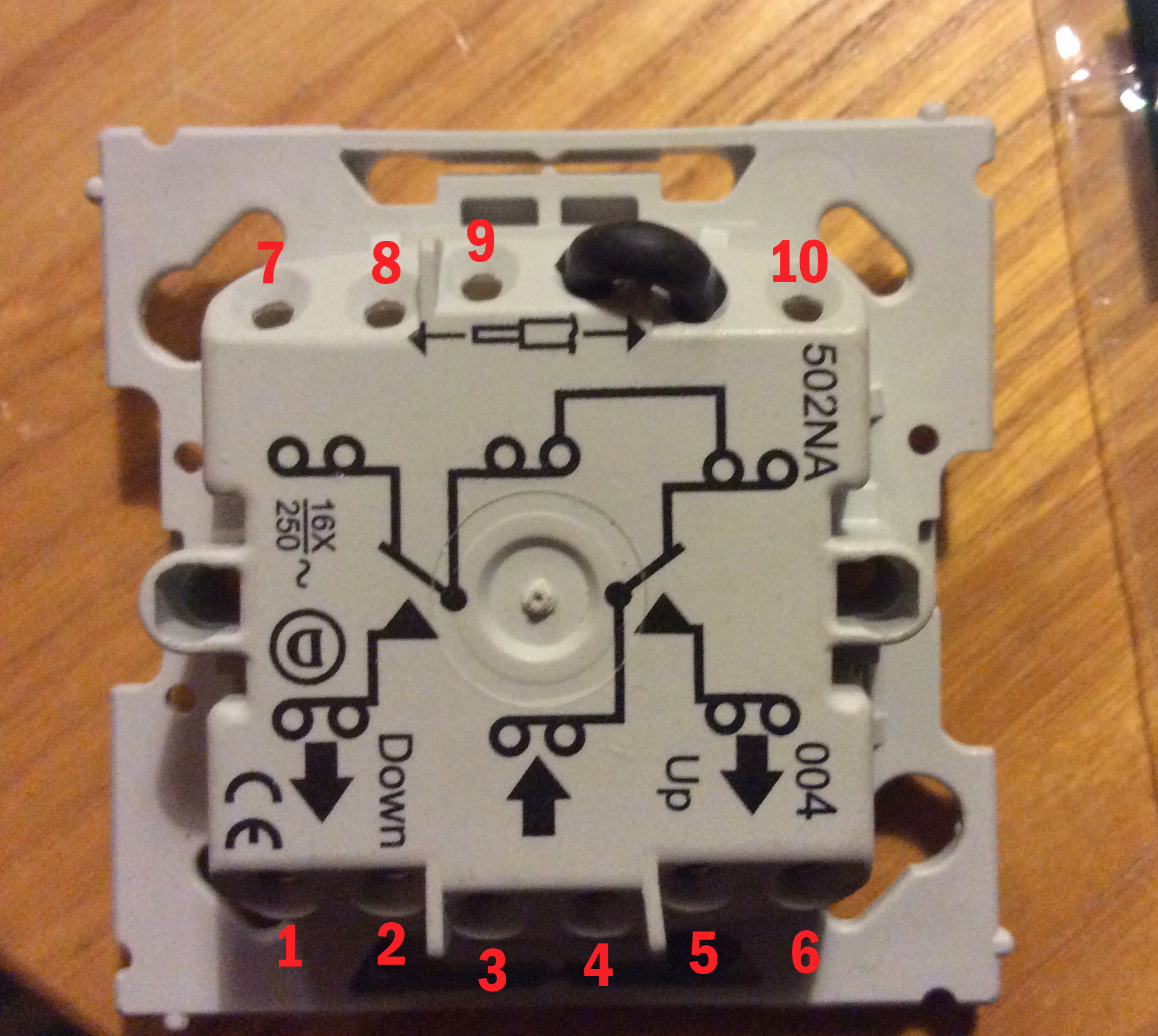

For at være helt sikker i min sag, har jeg lige at numre på hullerne i kontakten.
Er det korrekt forstået at det skal samles således :
1: Brun fra motor
2: Brun fra strømudtag i vægen
3: Grå fra motor
4: Jord fra strømudtag i vægen
5: Sort nr 1 fra motor
6: Gul/grøn fra strømudtag i vægen
Håber at du har tid til at pensle det helt ud, da der sikkert er noget galt
På forhånd tak

Mange tak for velkomsten og svaret - fantastisk forum
1: Brun fra motor
3: Grå fra motor
På forhånd tak
De numre, du har skrevet, hører sammen to og to. 1 og 2 er samme klemme, 3 og 4 er samme klemme, 5 og 6 er samme klemme,7 og 8 er samme klemme, 9 og den ene sorte er samme klemme og 10 og den anden ende af den sorte er samme klemme.
Den grå og nullen skal forbindes sammen med samlemuffe. De to gul/grønne skal for bindes sammen med en samlemuffe.
Fasen skal i den klemme med pilen ind (dine markeringer 3 eller 4)
Brun fra motor skal i Down. (dine markeringer 1 eller 2)
Sort 1 skal i Up ( dine markeringer 5 eller 6)
De resterende sorte skal ikke bruges til noget, de går til en potentialefri kontakt.

Jeg må lige give dig en meget lille skideballe.  Bare for at du ikke starter med at tænke
Hvis du bare kigger lidt på tegningen bagpå kontakten kan du se at 1+2 hænger sammen ligesom 3+4 og 5+6 Du ser at lige over pilene er der et par små cirkler, de symboliserer tilslutninger, og der er en tydelig streg imellem.
