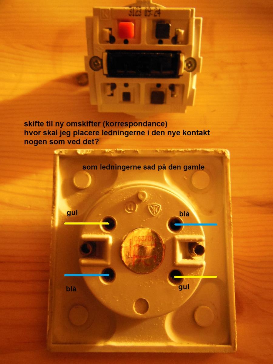

skifte kontakt
kan nogen hjælpe, jeg ved ikke hvordan med ledningerne ..

Den gamle kontakt er en Krydsningsafbryder. Altså den der bruges når en korrospondance tænding skal have mere end 2 afbrydere. Og med de ledningsfarver er der tale om en A korrospondance.
Du kan redde dit lys midlertidig med 2 samlemuffer, ved at sætte en gul og en blå sammen i hver af dem. Så kan lyset slukkes og tændes på de 2 andre kontakter. Men du skal have købt en Fuga krydsningsafbryder, som så har 4 klemmer.
Så kan vende tilbage hvis du så er i tvivl.
1000tak for dit svar, så må jeg have fat i e´n med 4 klemmer. Kontakten jeg købte som på billede, er det så til B-korrespon....... eller hvad. Vh. Poul
Det er "eller hvad"  det er til de 2 andre du har i dit system.
Den nye har vist 6 klemmer men 2 og 2 er forbundet bagpå på forhånd.
vi har bestemt at sætte blænddæksel på (for vi kan godt undvære den) .... tak for hjælpen. vh. poul
Selv tak,.Det er jo også en slags løsning
