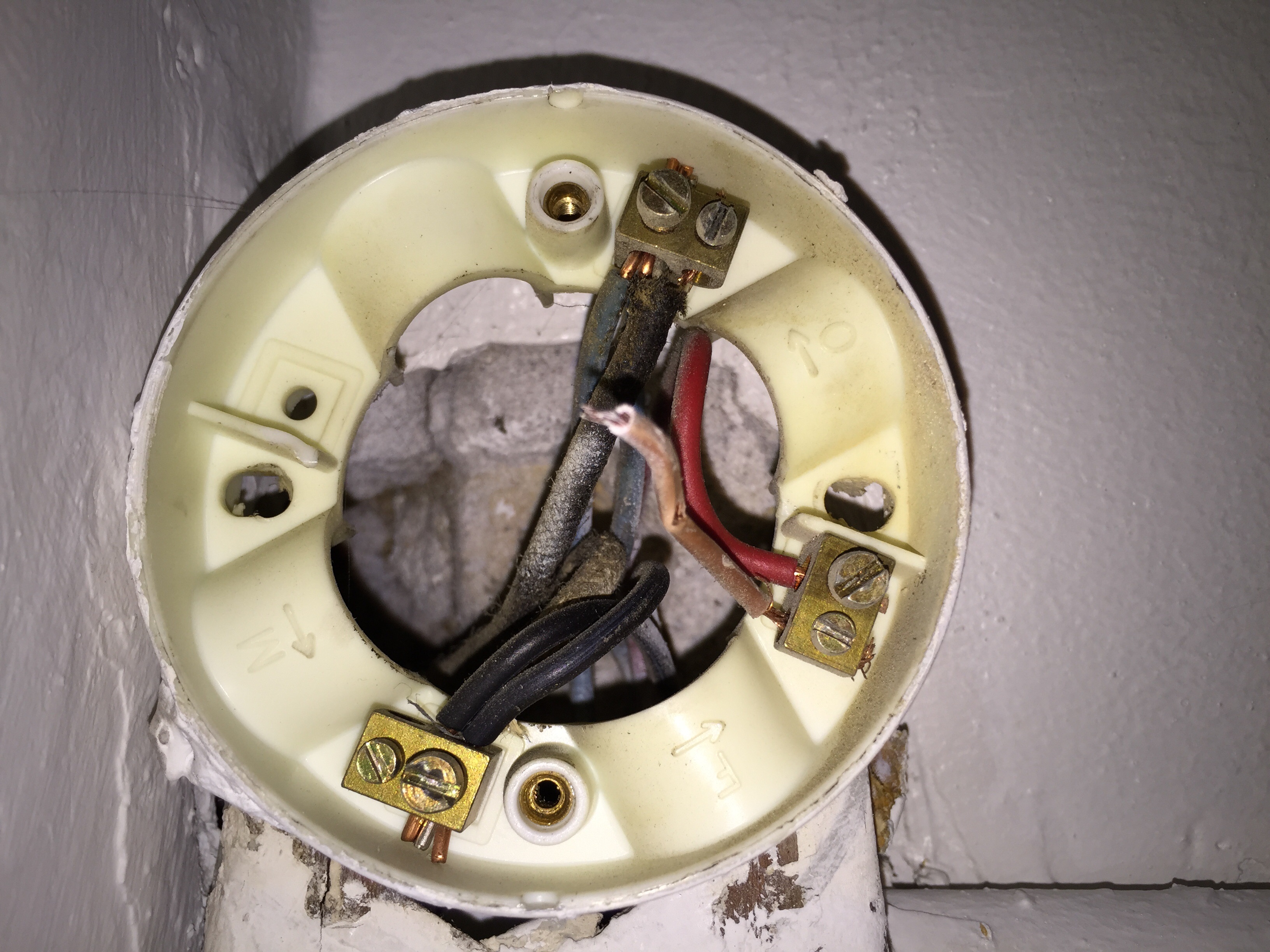

Mærkeligt stikudtag? 271286 14 2100 11-02-2015 19:19 Hej, jeg skal tilslutte en lampe til et gammelt loftudtag men jeg kan ikke finde mening med de symboler der er angivet. Ser det normalt ud - i så fald hvad svarer til hhv. Jord, nul- og mellem ledning? Tak for hjælpen! 2 svar Følg tråden Annonce Annonce Annonce
ev elmand 30617 7480 11-02-2015 19:48 Det ser ret normalt ud for et gammelt udtag. Og det er så godt som helt sikkert at der ikke er jordforbindelse i det udtag. Jeg er tror ikke du kan regne med opmærkning på klemmer. Ledninger har tidligere siddet i F og O . så det ville jeg gøre igen. Den røde er sikkert tændledning og De sorte der sidder i O er Nullen. Så har du fasen i M Husk der hører låg til med aflastning. Har nogen samlet det, kan det skilles ad. Samles igen ? ?m.v.h. Erik (1/2 ekspert i mange ting)
