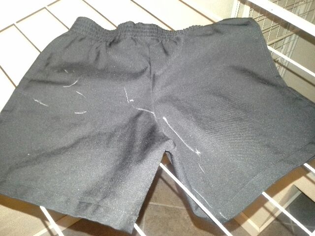

Vi har en ca. 7 årige AEG ØKO LAVAMAT, LN76670 vaskemaskine. Den har længe lavet streger i tøjet, det ligner sæbe streger og kan også nok tørres af med våd klud, men det er jo ikke ligefrem formålet med den. Vi har prøve med alverdens rengørings midler som eddike,opvaske tabs, diverse rengørings midler fra Matas og hvidvarer butikker, men vi (jeg) kan ikke få det til at forsvinde!! Vi har to vaskemaskiner den anden er en ældre Blomberg til mit arbejds tøj, vi bruger samme sæbe og der har der aldrig været striber!  Se ved hæftet billede, på lyst tøj er striberen grå.
Nogen der kan hjælpe?
Der kan være forskellige årsager.
Det mest almindelige er at alt vandet ikke bliver pumpet ud ved hver skylning. Så lyt efter når den når til skylning, Pumpen skal skifte lyd 10 - 20 sekunder før pumpe sekvensen ophører. (den fejl giver bare sæberester, men ikke så ofte i "pæne" striber.
Doserer i for meget sæbe, det kommer an på vandets hårdhedsgrad. Men man kan da prøve at halvere og se om det bliver bedre.
Er sæbeskuffen helt ren, når den har taget sæbe ind ? Ligger der sæbe i skyllemiddel beholderen ?
Sæbeskuffen kan tages ud ved at klemme op under bunden medens man trækker i den. De trænger ofte til en rengøring.
Hej.
Tager den vand nok ind, både vask og skyl.
