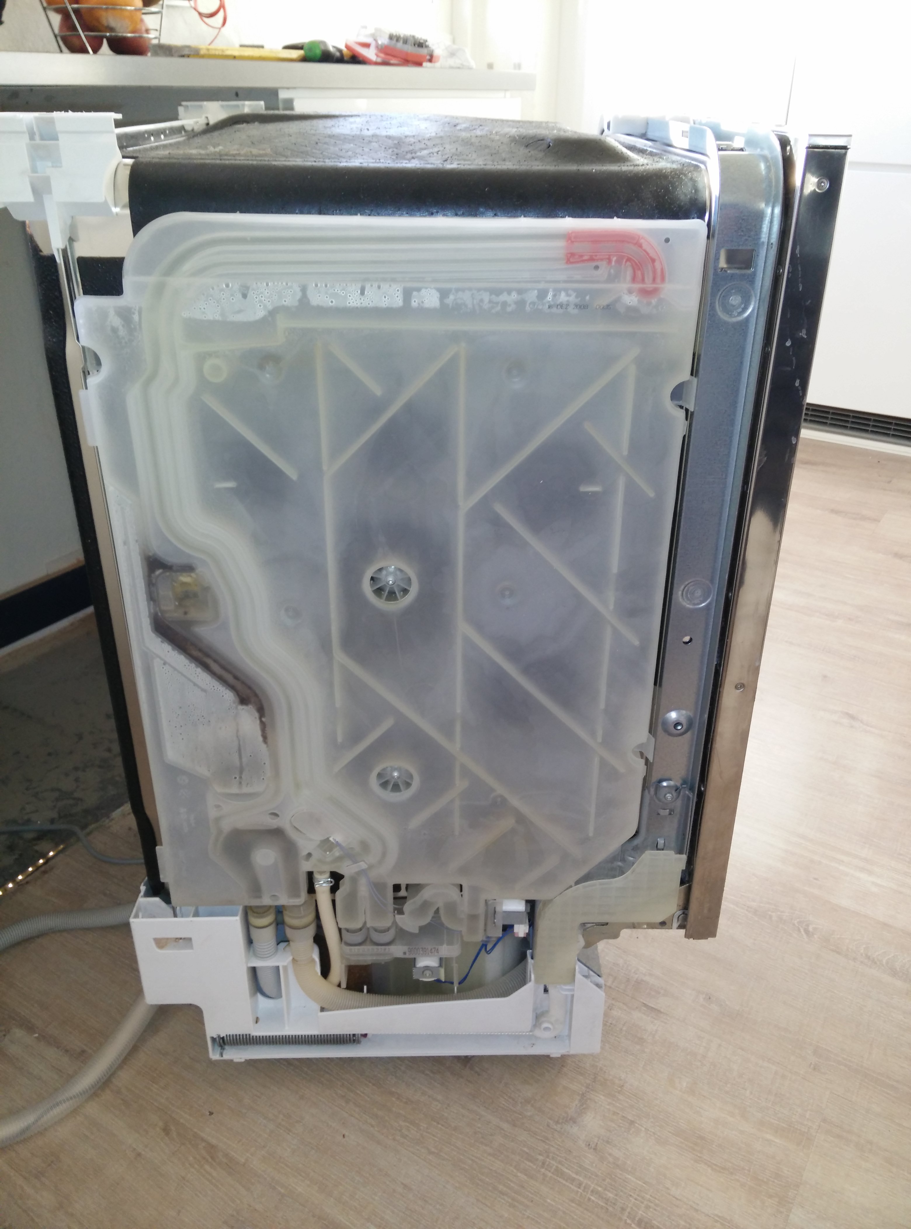

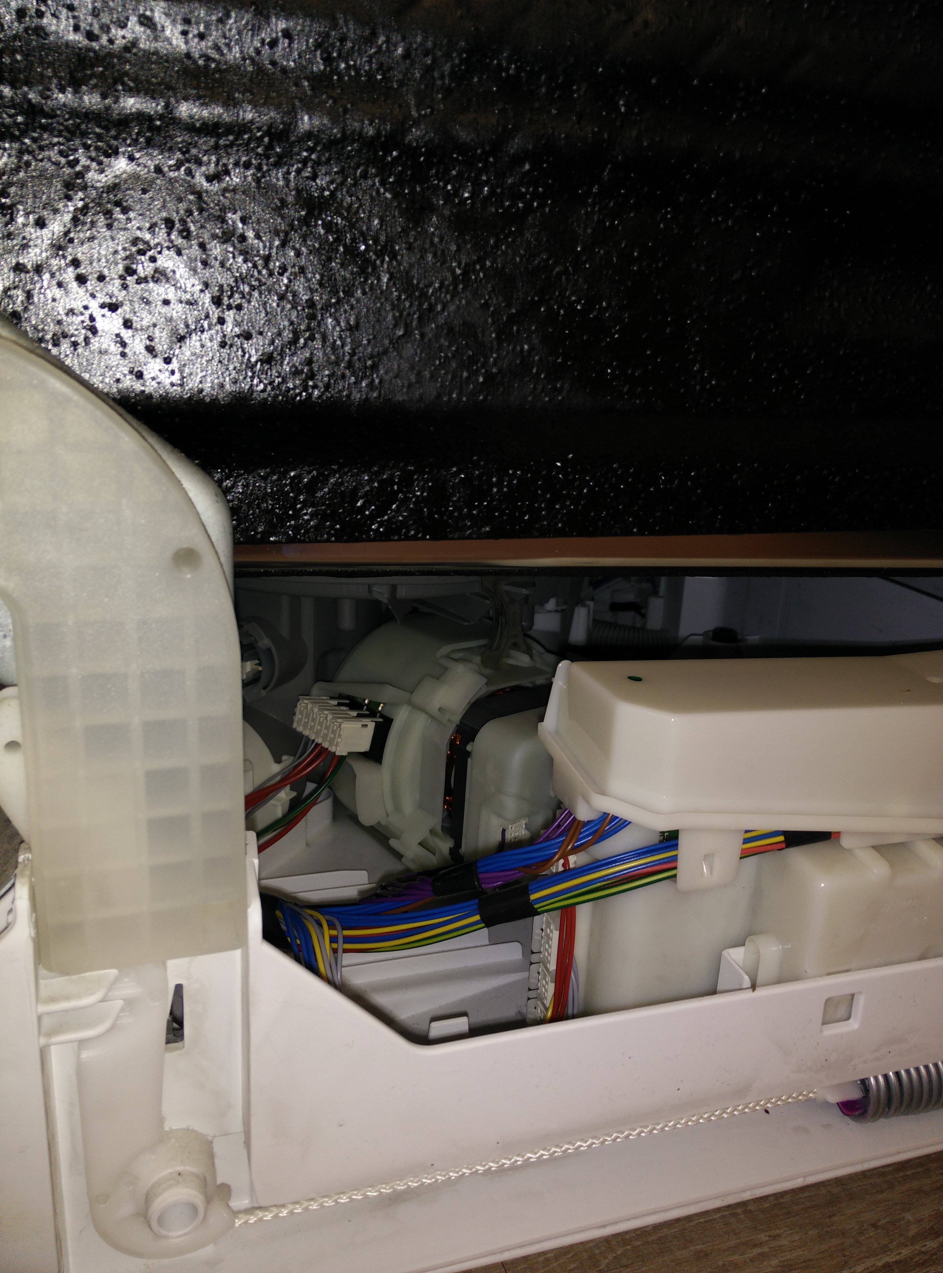

Hej godtfolk.
Har denne 3 år gamle opvaskemaskine som ikke tørrer overhovedet....
den varmer godt nok vandet i vaskefasen...har målt til 60 grader ca. på 70 graders program....men efter den er kørt færdig og man så åbner...så kommer der slet ikke damp ud af den.....og alt er vådt!
kan det være varmelegemet der er gået sig en tur???
har vedhæftet 2 billeder ...et af den beholder som sidder på siden og et fra bunden hvor man kan se ind til pumper osv!
Kan det betale sig at fikse den?
