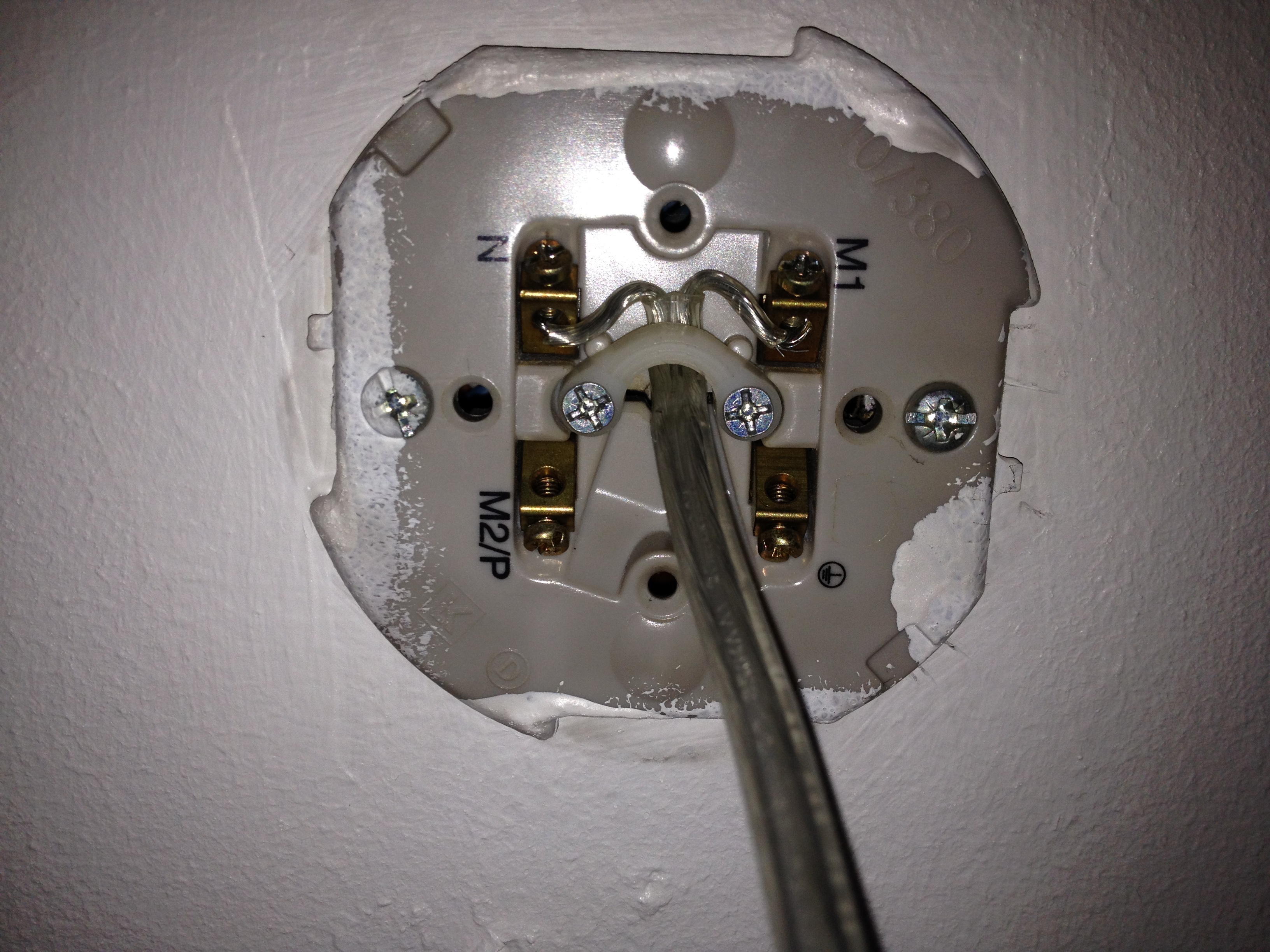

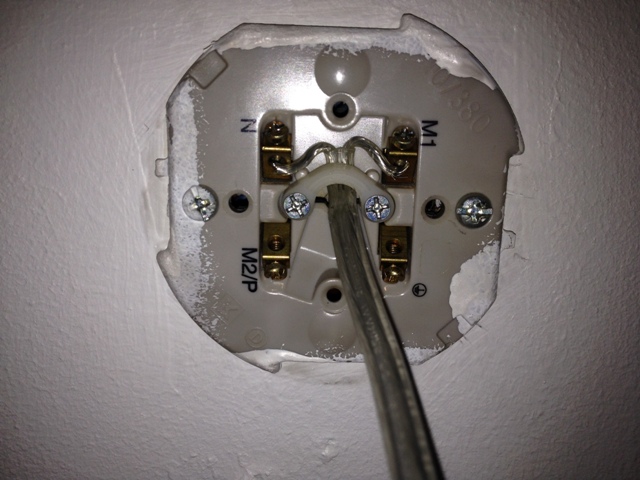

Så vidt jeg kan se er der lavet et ikon der hvor jordledningen skal ind i udtaget (billede 1). Der har været loft her før men renovert og byttet lejlighed her for ca 15 år siden, bygningen er dog gammel, så ved ikke om det jord virker?
Den skal hænge i entreen..
Den ledning der sidder i kan faktisk godt nå som den er, problemet er bare den lille jord ledning der er sat mærkeligt på. Hvis jeg køber en ny ledning 3 x 0,75 PKLJ så skal jeg selv montere den på lampen og der er ikke jord i lampeledninen nu, så det ved jeg ikke om jeg kan?

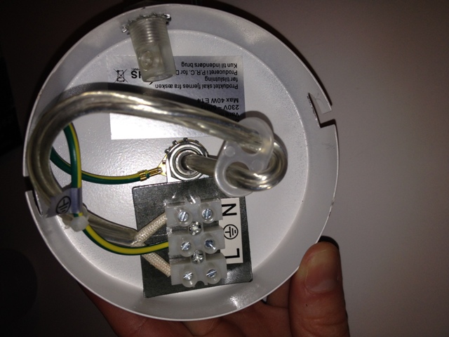

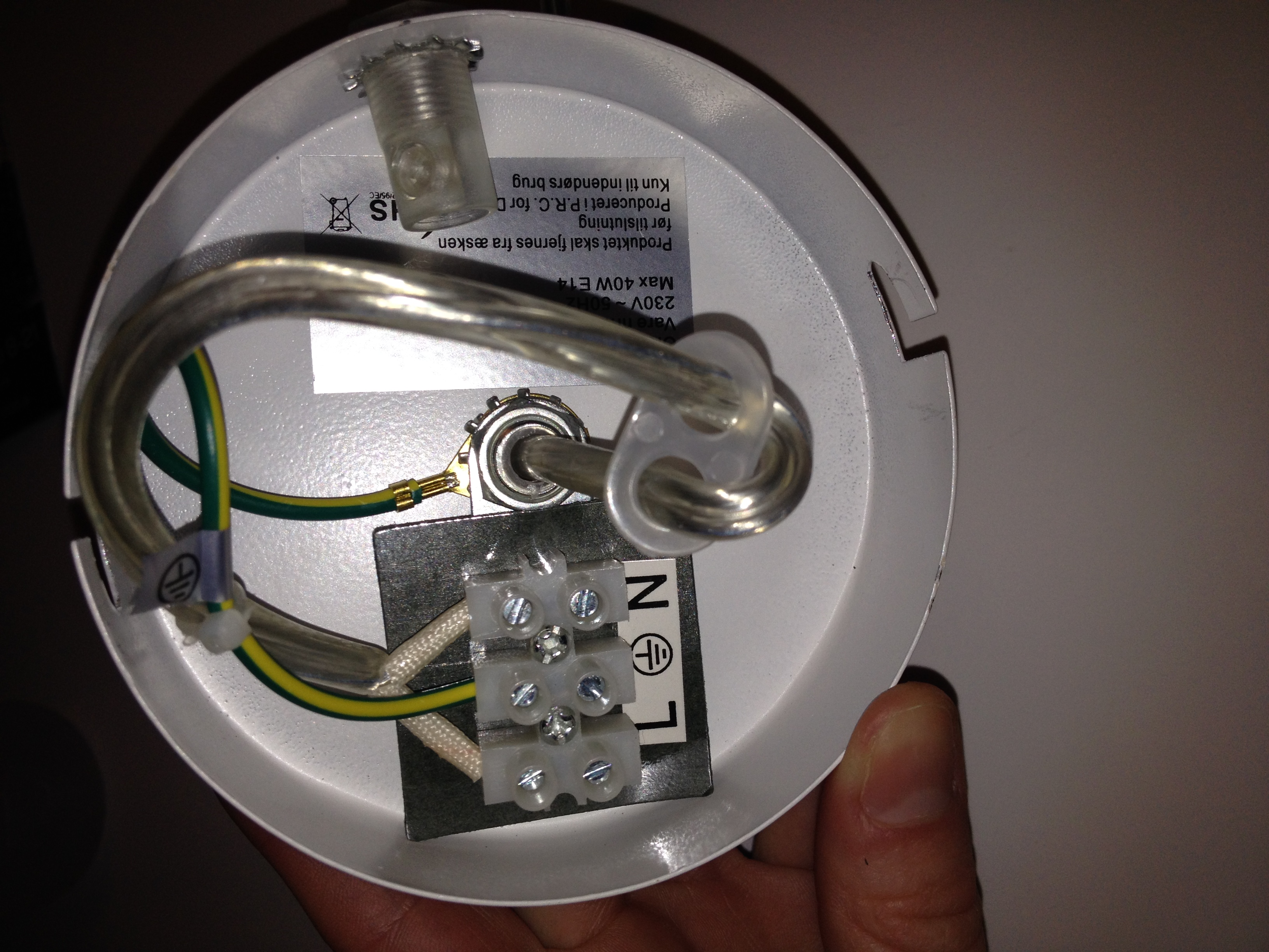

Hvis du ser billede 2, så er den jordledning "hæftet" om møtrikken i skjuleren?
Der er ikke noget mærkeligt i den jordledning. Det hele er helt efter bogen. Jordledning går altid til stel på brugsgenstand, derfor er den monteret under skruen.
Ikonet i lampeudtag viser netop den mulige jordtilslutning, men det er næsten helt sikkert at der ikke er ført nogen jordledning frem til den jordklemme. Det gjorde man ikke før i tiden. Og det er helt lovlig hvis der ved sikringstavlen er HPFI relæ.
Brug du bare den ledning der er monteret, og husk at få et låg der passer på dit udtag. Den skal trækkes på din ledning før du monterer i lampen.

Kan jeg bare lade den lille jord ledning ligge i "skjuleren" uden den er sat til eller skal den afmonteres?
Bare lad den sidde.
