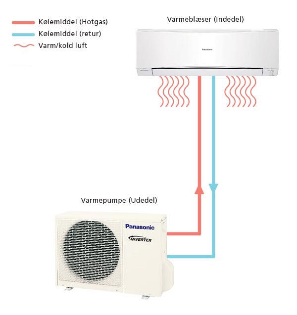

Jeg har en billig luft/luft varmepumpe som jeg vil installere i en båd.
Dog fylder udedelen en del.
Desuden ville jeg gerne have en bedre effektivitet om vinteren hvor der er mere brug for varmen ved at tage varmen fra vandet der er ca 8-10 grader i stedet for luften 5/-5 grader.
Derfor ville jeg tage varmevæksleren i udedelen og "smide" i vandet (med nogle fleksible slanger)
På den måde spare jeg pladsen til den store blæser (som jo egentligt fylder 70% af udedelen)
På den måde kunne jeg få plads til udedelens kompressor inde i båden og blot have slangerne ført ud til varmeveksleren (den der ligner en køler fra en bil)
Båden ligger i en tysk flod der aldrig fryser.
Hvad er jeres tanker herom?
Kan det lade sig gøre?
