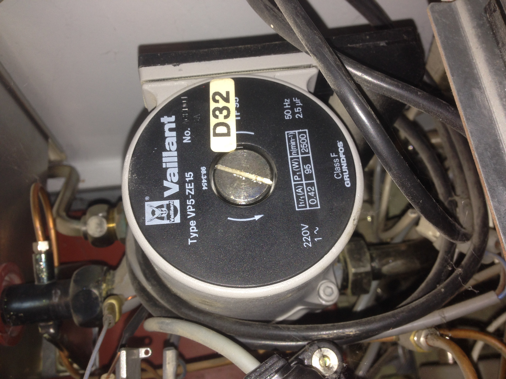

Hej jeg ville hører jer om i ved hvilken pumpe man kan udskifte til hvis jeg har sådan en her på mit gasfyr (se billed)
hvad kan der spares i strøm?
kan det betale sig?
er det noget man selv kan klare?
Vh Jimmi
Jeg ville sende en mail til Grundfos kundeservice og bede dem om at finde ud af hvilken pumpe du kan erstatte den med, jeg er IKKE et sekund i tvivl om at der er meget at spare der det jeg kana læse ud fra skiltet er at den kører nonstop med 95 W i timen dvs. Mere end 2 kWh i døgnet altså ca. 5 kr pr. Døgn en ny moderne pumpe køre kun når der er behov for det. Og bruger LANGT mindre i strøm ville ikke blive overrasket over hvis der var en lille 1000 kr. Seddel at spare hvert år ved at skifte om du slv kan skifte den tjah hvis den nye passer lige ind i målene (længden) så ja, men selv om du skulle have en VVS mand til det så er der voldsomt meget sparet alligevel.... Med andre ord få den skiftet hurtigst muligt......

har nu sendt nogle billeder af fyr og pumpe, så må vi se om de gider hjælpe der.
