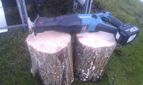

Med hensyn til valg af klinger til bajonetsaven, har jeg somme tider købt nogle af de billigste jeg kunne finde. De er ganske udmærkede hvis man forventer der er søm og andet der hurtig vil hærge klingen, har også brugt de billige til at skære trærødder, med masser af jord på.
Jeg bruger aldrig min bajonetsav til andet end "tvivlsomme" opgaver som nævnt ovenover, her synes jeg de billige klinger er fine nok.
Som her hvor den nyanskaffede bajonetsav skulle prøves af.
