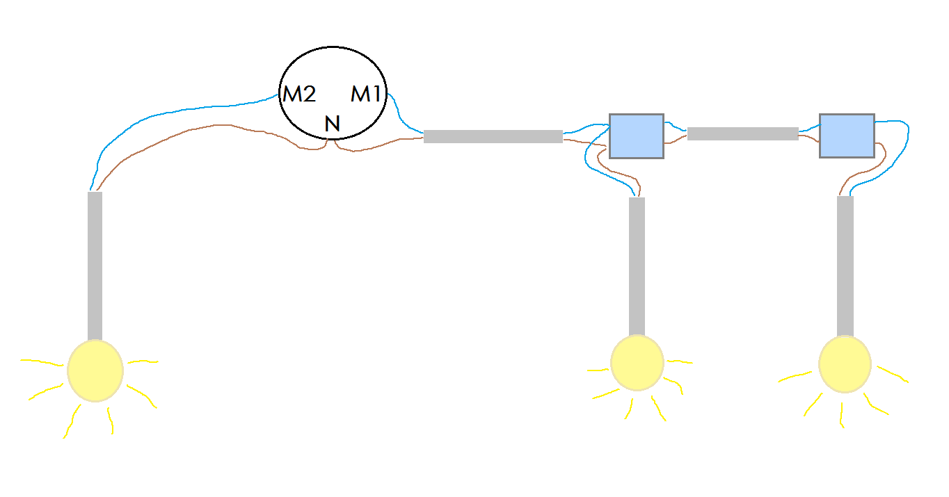

I weekenden skal der sættes lamper op i stuen. Der skal 1 lampe op over spisebordet og 2 lamper op over sofaen. De 2 sofa lamper skal forbindes med en enkelt ledning til udtaget.
Jeg er ikke 100% sikker på om det er den korrekte måde at forbinde dem, så inden at jeg sprænger huset i luften vil jeg lige høre mig her.
Heldigvis har mine utrolige evner i Paint resulteret i dette pragt eksemplar af en tegning.
De to blå klodser skal symbolisere klemrækker, med mindre der er noget bedre at bruge?
Ser det rigtigt ud?
Ja bortset fra god elektriker skik så er den blå N (nul) samt brun er fasen... Altså M1 og M2
P.s. Er der 2 afbrydere til udtaget for ellers vil den ene lampe enten ikke lyse eller lyse konstant afhængig af installationen
Over de 2 sofa bord lamper tegner du klemrække. De skal samles i den ledningsskjuler (baldakin) Der følger med lamper. Tag gerne et billede af lamper.
