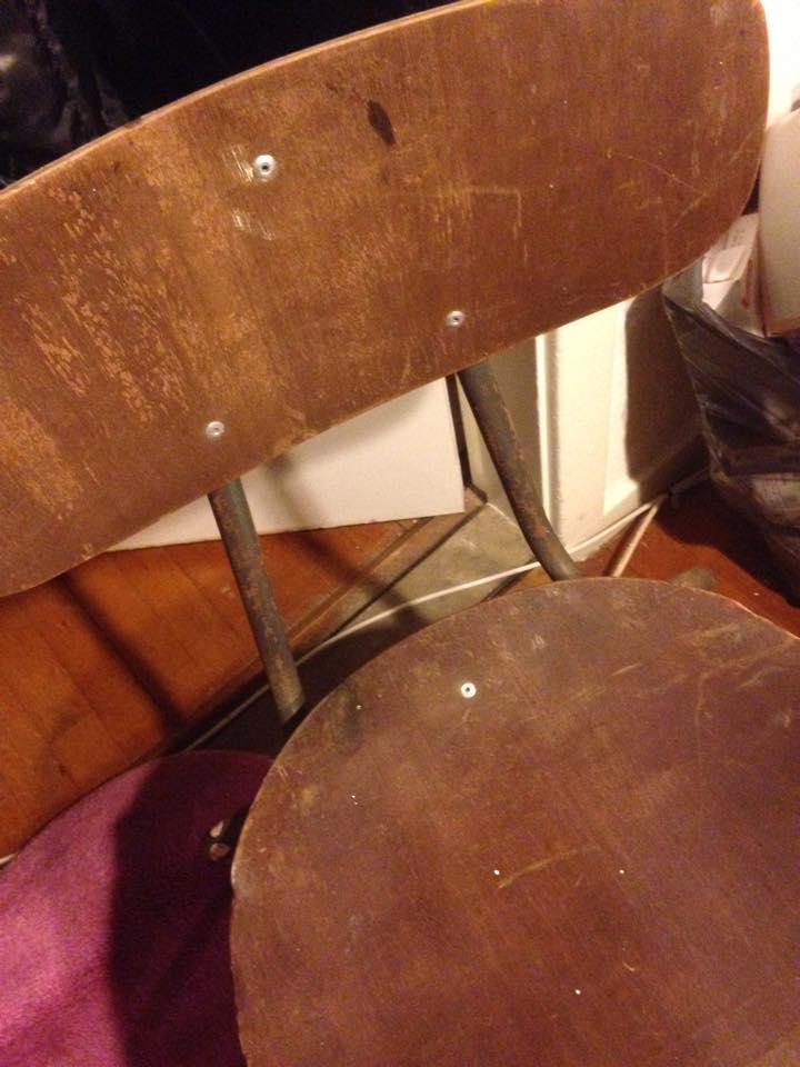

Hvilket værktøj?

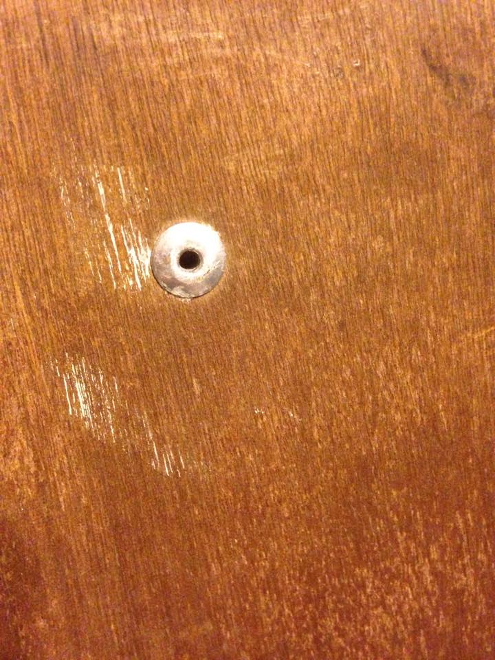

Nogen der ved hvilket værktøj jeg skal bruge for at løsne denne type skrue?
11 svar
Det er ikke en skrue, det ligner en popnite der skal bores ud....
Det er popnitter, som kun kan fjernes ved at bore dem ud. Brug et bor, der er et par mm større end hullet i nitten.
Tak for svar, ved du om det er muligt at sætte en almindelig skrue eller lignende i bagefter? Jeg vil nemlig gerne fjerne dem for at slibe og male stolen, men det duer jo ikke, hvis jeg ikke kan få sæde og ryglæn på igen. (kan læse at en popnite kræver en speciel maskine)
nu køber en popnite tang + nitter i biltema
http://www.biltema.dk/da/Vaerktoj/Handvarktoj/Haftepistol-og-Nittevarktoj/Nittesat-121060/
og så nitter der passer i størrelse som de gamle
Tusind tak for hjælpen!!
Og pørger du efter popnitter med stor krave, er der nok ingen er aner hvad du snakker om, men siger du blindnitter er sagen straks noget andet.
Det du skal finde ud af er diameteren på hullet  stålrørene og så skal du kende længden, som jo skal være træets tykkekelse plus minst 5 mm. ind i røret.
