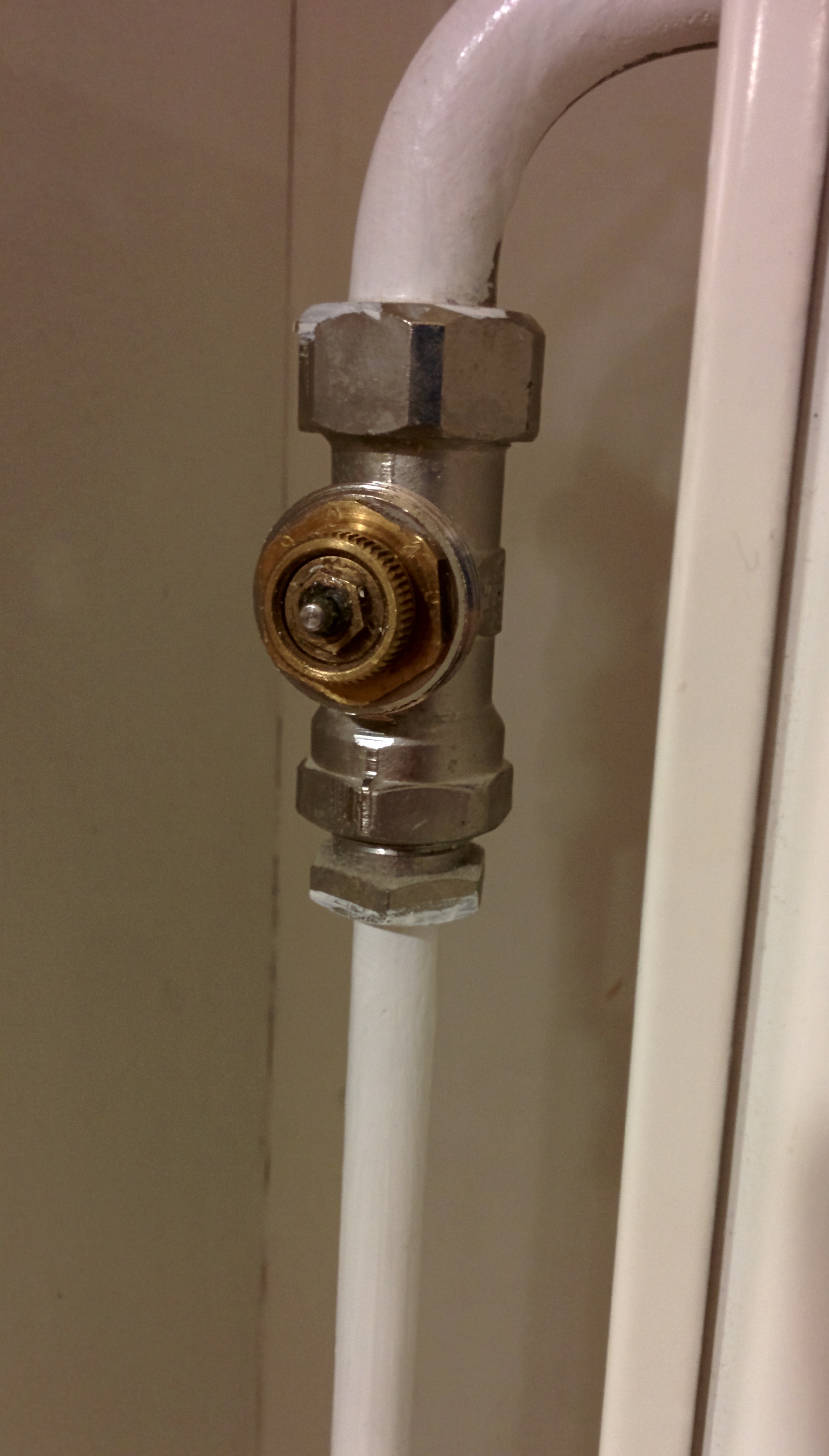

Min kæreste og jeg købte en lejlighed for nogle måneder siden.
Siden da, har vi haft svært ved at holde en stabil temperatur, fordi termostaterne har lidt deres eget liv.
Så jeg vil gerne skifte dem ud. Jeg købte nogle Danfoss Living eco og nogle adapter set.
Men der er ikke noget der passer?
Jeg er lidt kommet frem til, at det må være noget andet en Danfoss. Men hvad, står der ikke noget om.
Så derfor har jeg brug for jeres hjælp.

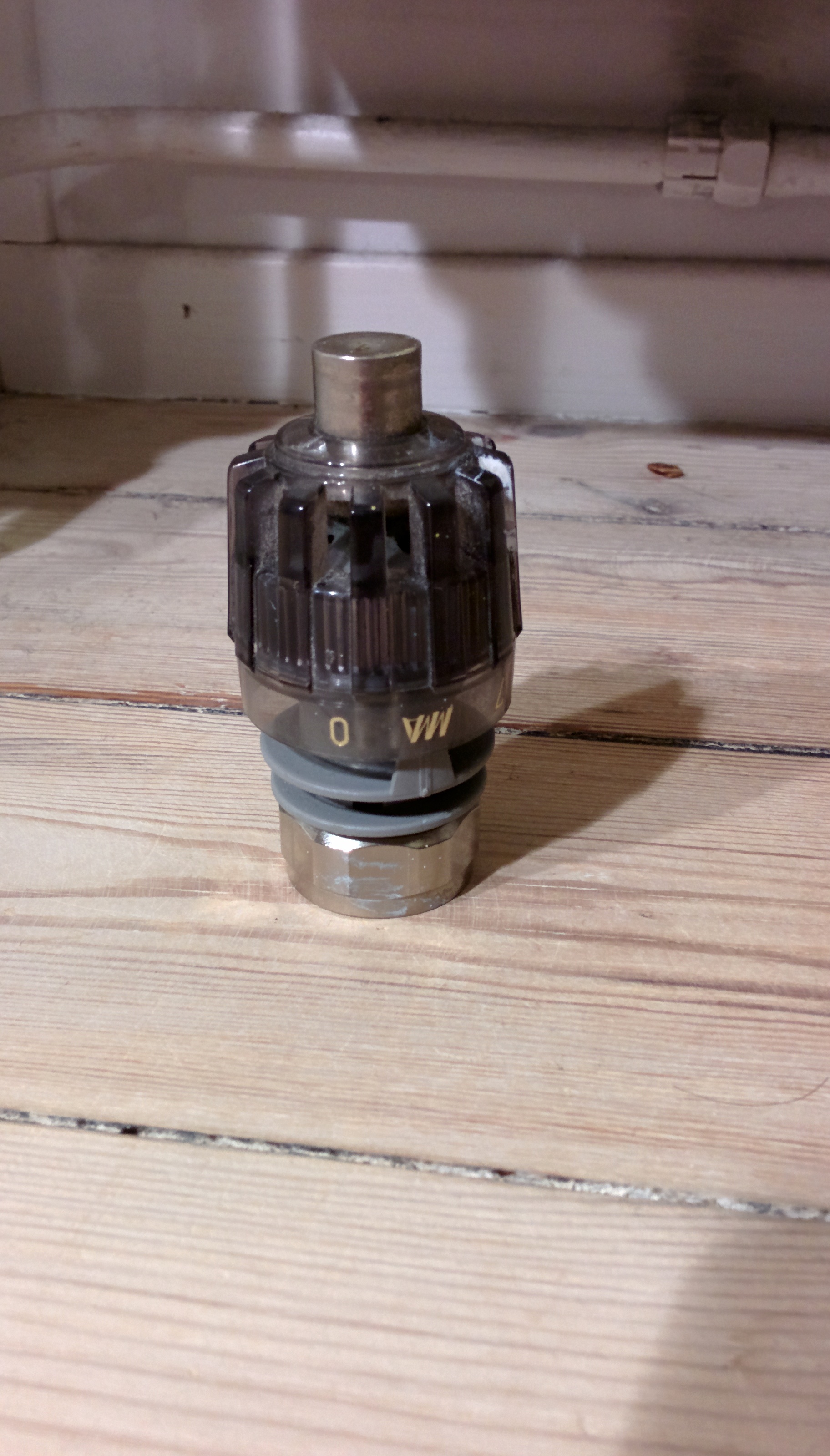

Er der nogen der kender denne type af termostat? Og kan man sætte de nye termostater på og hvordan?
Den er ca 28mm i diameter over gevindet.
På forhånd tak
Mads

Ligner noget svensk MMA ventil.
Var det mig ville jeg få en VVS'er til at skifte ventilen ud til en ny og mere moderne ventil fra danfoss. Ved ikke hvor mange radiatorerne i har men tænke nok at en VVS'er kan skifte 3-4 ventiler på ca. En times tid
Nej, det tager ikke lang tid og skifte en ventil, hvis tingene passer sammen. Det gør de ikke i dette tilfælde.
Men danfoss laver en adapter til dem. Punkt 3. http://www.living.danfoss.dk/#/tekniske-sporgsmal
Yes lige dem. MMA :-)
Mange tak. Jeg finder lige ud af hvad jeg gør, med hensyn til at få en vvs'er ud.

Selvfølgelig anbefaler producenten sine egne vare. Havde nok selv skiftet ventilerne, men mest fordi jeg selv kan. Og så
gammel ser den heller ikke ud. Og her kan du ikke "bare" skifte ventilen, der skal ny bøjning el. uk ventil og forlængelse/afkortning
af rør.
Måske kan denne bruges: 014G0255 ...?
