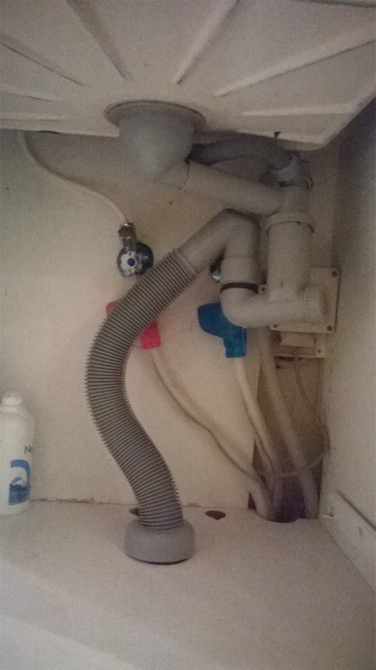

tag lige et foto, det gør det hele meget lettere.
Mvh Jan

Helja: Jeg tror ikke opvasker sidder før vandlås. Faktisk kan jeg ikke få øje på opvaskerens afløb... Jeg aner virkelig ikke hvad der er hvad...
