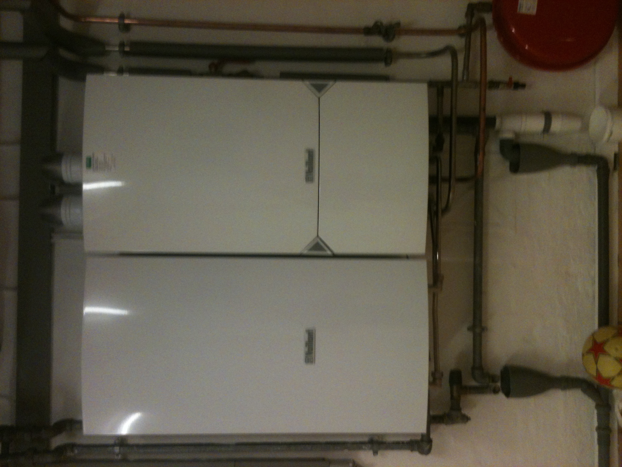

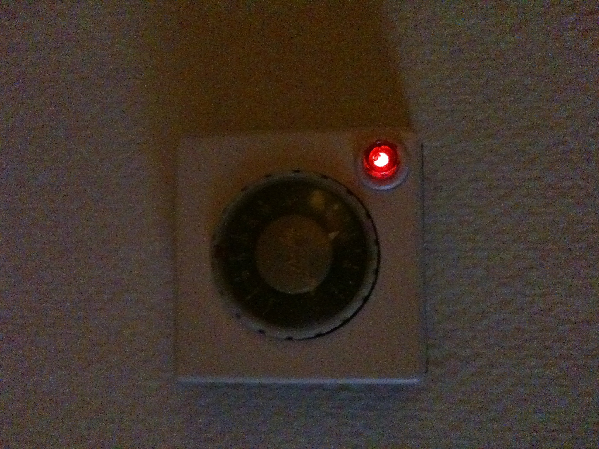

Fyret er et vaillant sat op 21 aug 1999 rumthermostaten er Danfoss. ( Se vedlagte billeder) Jeg står og kikker på fyret nu, og kan høre at det blæser fra aftrækket op til skorstenen! Er det normalt at vinden blæser så det kan høres i aftrækket til fyret, som er i kælderen?
Christian C
Ja når der er så meget vind, vil du altid kunne høre det
