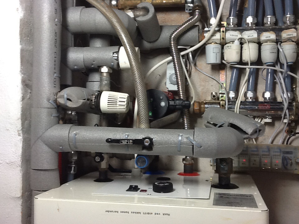

Hej alle. Jeg er ny her og håber at nogen har et bud på løsning af mit problem., som er manglende/dårlig cirkulation i min vvb. Det er en Vølund årgang 2001. Jeg har fra tid til anden oplevet at cirkulationen i spiralen er standset, oftest når vi har været bortrejste et par dage. Hidtil har jeg klaret det ved at sætte pumpen ( alpha2) på fuldt speed . Når systemet er kommet igang har jeg sat pumpen ned i ydelse igen, men nu kan jeg ikke få det igang mere på denne måde. Jeg kan nu kun få cirkulation ved at slukke for den pumpe der trækker gulvvarmen.
Kan spiralen være delvist stoppet og derved vanskelig for vandet at passere igennem?
Systemet er indrettet så afgangen til gulvvarmepumpen sidder lidt før afgangen til vvb, og røret fortsætter videre til radiatorer på 1. Sal.
På forhånd tusind tak
P.S. Kan sådan en spiral evt renses, og hvordan?
