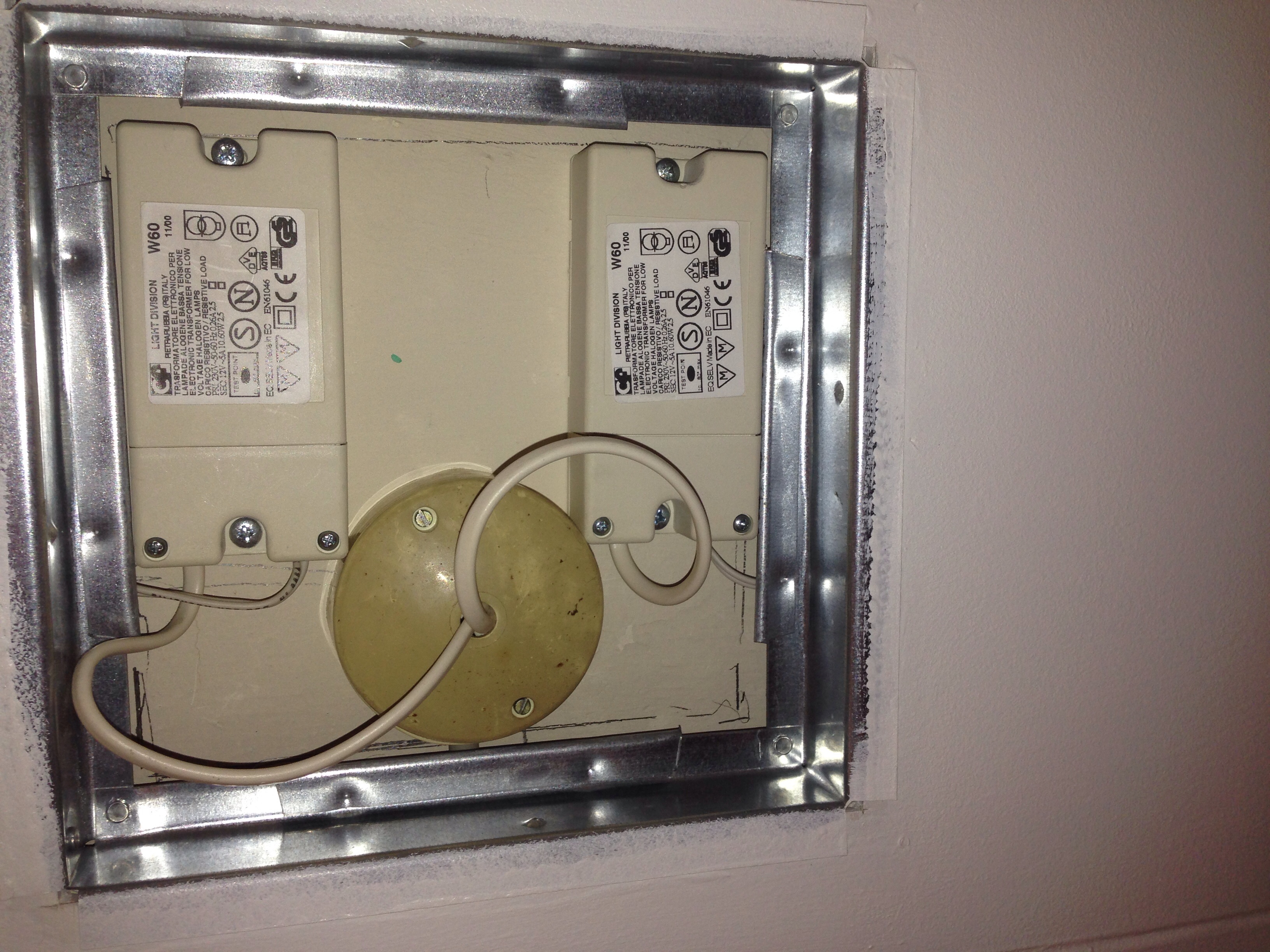

Jeg skal have erstattet mine nuværende halogenspots på toilettet med LED. Nærmere bestemt disse spots:
http://nordtronic.dk/1701-1709.aspx
Jeg har vedhæftet billeder af den nuværende installation. De nye LED'er skal, så vidt jeg kan læse, ikke have en transformator, men derimod kædes sammen og sættes direkte til lysnettet. Det er jo snorlige og næsten synd at få en elektriker ud. Mit spørgsmål er, om det er noget, jeg må gøre selv? Hvad siger lovgivningen?
Mvh Rasmus
Rasmus
Det mener jeg du må, da det er et lampested du går ud fra. Det er ligesom at hænge almindelige lamper op. Men jeg er også sikker på at der kommer andre indlæg der ikke mener du må, fordi det ikke er et dissideret lampeudtag med faste klemmer. Det ligner et låg over en loftsdåse, og ovenover er der (hvis det bedst) 2 kronemuffer du kan tilslutte i.
Tja, nu du siger det, så har jeg jo opsat den slags lamper i hele resten af hytten, uden egentlig at være klar over, at det kunne være ulovligt. Kom bare til at ryste lidt på hånden, nu hvor det pludselig er et vådrum, men installationen er jo fuldstændig den samme. Tak for peptalk. Jeg skal nok tage ansvaret, hvis der er noget, der eksploderer : )
Rasmus
Det er lige på kanten af hvad du må.
Du må gerne tilslutte lamper til et loftudtag, men det at de så går op over gipsloftet gør dem måske til fast installation som du ikke må røre.

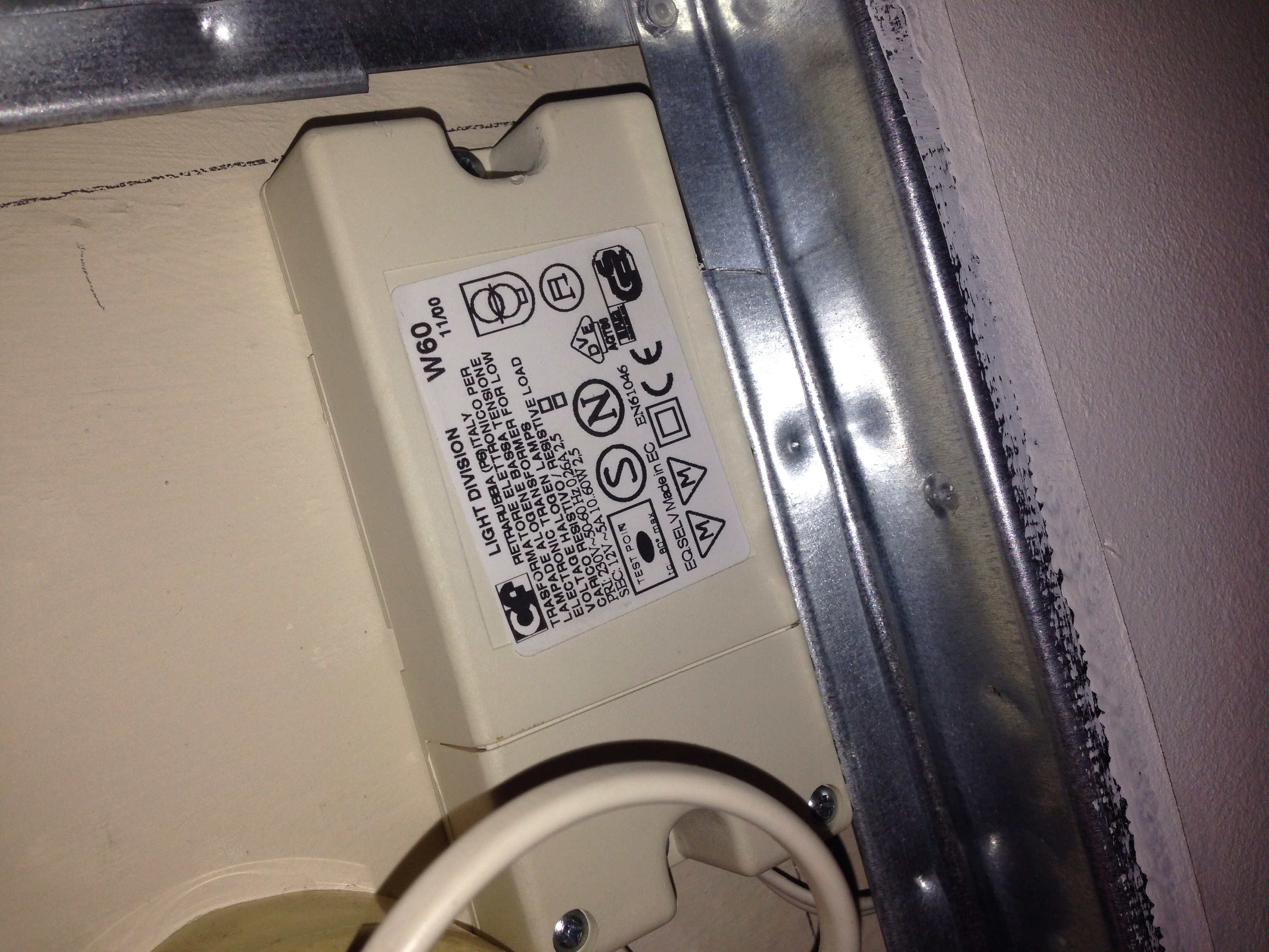

Under alle omstændigheder skal de ledninger der nu går fra trafoerne til lamperne skiftes til mindst 0,75 mm2 (de er i øvrigt også ulovlige nu)
