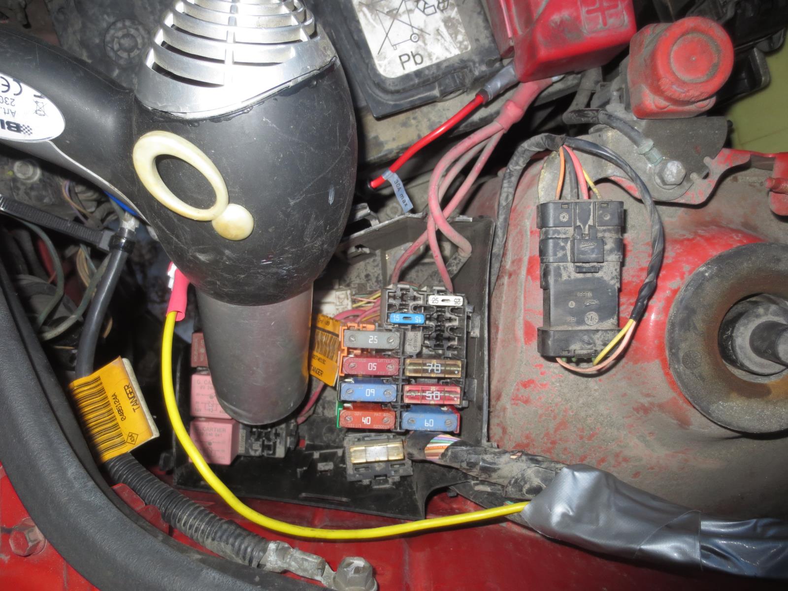

MIn bil fik temmelig meget vand med motorrummet åbent, og dagen efter kunne jeg ikke starte. Fra motorrummet lød der støj fra området med sikringerne, vand er kommet ind under pasticlåget over sikringerne. Efter 10 forsøg starter bilen efter at støjen (det lød som en radio mellem to stationer) holdt op.
  1. Jeg tænkte at forsøge at tørre med en hårtørrer som sømænd gør når elektronikken bliver fugtig.
  2. tage sikringer ud og sætte dem ind igen efter at kontrolleret om de er våde / fugtige..
Andre ting jeg kan gøre ?  Bortset fra at købe en ny bil?

Få du bare den bil tørret ud med en varmeblæser. Bare læg den et sted, den ikke kan gøre skade i motorrummet og sæt en lader på batteriet, så går det nok mandag morgen

Nu starter den efter 2-3 forsøg. Batteri målt til 12.6 V... Motorrum er t'ørt som knækbrød

Nu hvor den er tør bør du tage sikringerne ud, en ad gangen, og pensle eller spraye med silicone.
Hej.
Det er ikke dine sikringer, der støjer, men et eller flere relæer der klaprer når der ikke er spænding nok.

Tak for gode meldinger varmetosse, måske jeg skulle satse på et nyt batteri og få gået de elektriske ting igennem ?

Hvis de 12,6 volt er målt med at motoren ikke er startet er det ok. Hvis det er med kørende motor skal det være min. 13,5 volt. Kan være op til 14,5 men det er i overkanten.
Både batteri og generator kan være årsagen, men der er byttet ufatteligt mange batterier, hvor det var generatoren, der var defekt, derfor er denne måling meget vigtig.
