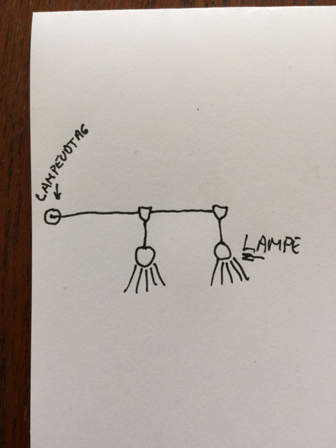

Hej alle
Har lavet en grim tegning af hvad jeg vil opnå
Jeg har to lamper jeg vil have sat sammen.
Der skal gå en ledning fra den ene lampe til den anden. Og videre derfra over i lampeudtaget i væggen.

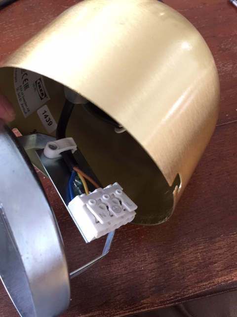

Den "loftskjuler" til lampen ser sådan ud indeni
8 svar
De klemmer er beregnet til at sløjfe videre med. Der er 2 huller i hver klemme.
Hvis det er trælisteloft kan ledning fra lampested smutte op over metal soklen i den bølge/slidse der er i loftet.
Måske skal du have en eller nogle må clips på ledning, eller på anden måde aflastet så det ikke er klemmer der bliver trukket i.
Så jeg tager en ledning fra den lampe længst væk.. Og forbinder L og N til den anden lampe.
Og så fra den lampe til ledningsudtaget? Når nu der er to huller i hver klemme.
Havde ikke lige tænkt på der var to huller
Ja det er sådan det gøres, husk aflastning.
Med aflastning, mener du så at det ikke er lampens vægt der bliver holdt i klemmen?
For der er lavet noget smart så det ikke er sådan
Jeg er godt klar over at lampen er i orden, det er mere de ledninger der hænger imellem lamper. De skal ikke kunne trække i selve monteringsklemmer. Og i lampeudtag skal yder isolering fastspændes i den plastbøjle der aflaster der.
Arrr på den måde
Så jeg skal sørge for at ledningen mellem lamperne ikke er alt for stram?
Og det er selve yderisoleringen der bliver strammet om
Ja det er yderisolering der skal være det der holder fast. Et par ledningsclips oppe bag lamper, eller ledning i klemme, Bare du sørger for at det bliver siddende uden at trække i mufferne.
