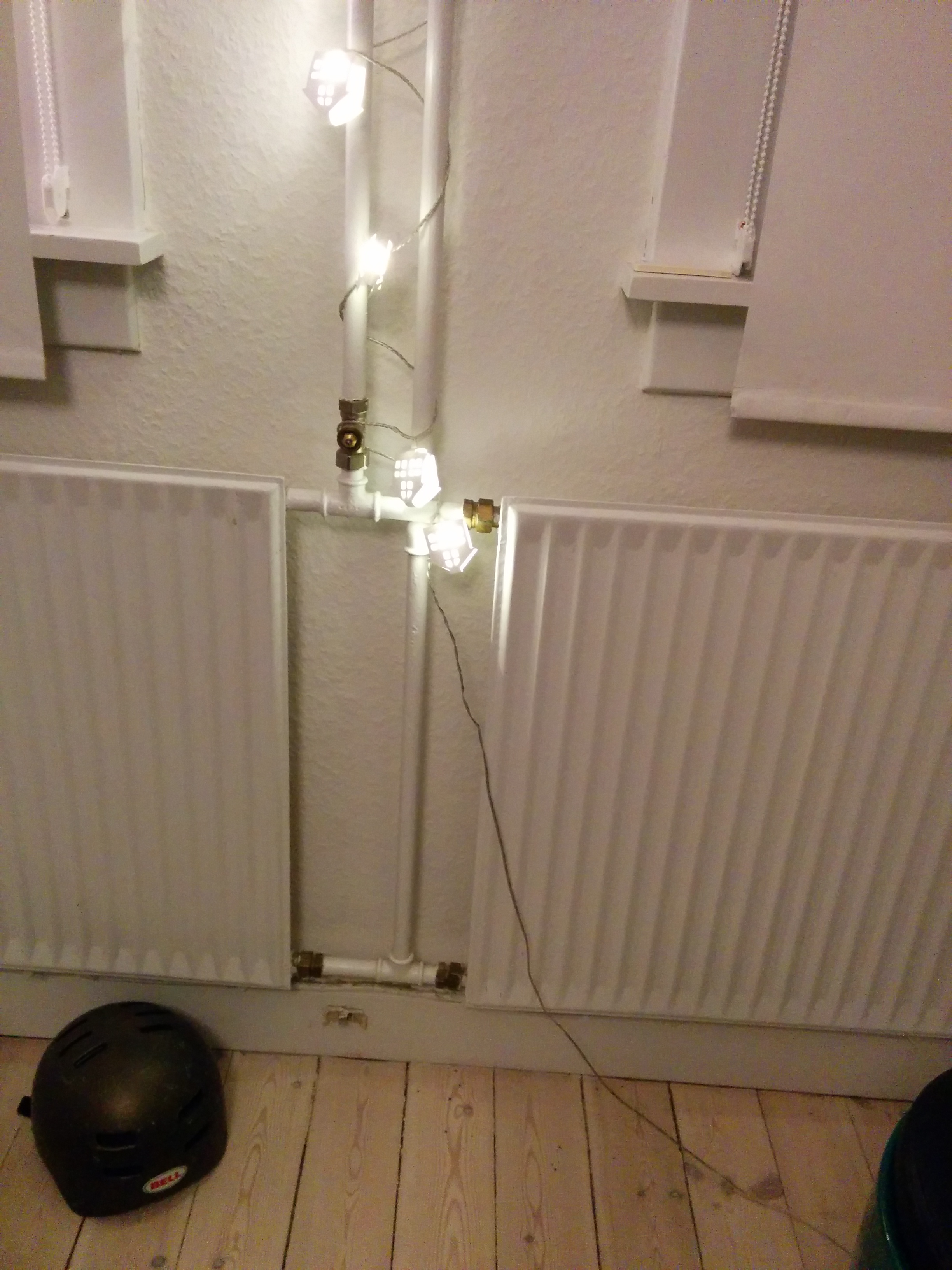

Forneden er et billede af hvordan radiatoerne er forbundet, hvis det skulle have noget at skulle have sagt.

Nu var det jo smartest hvis du slukkede / fjernene de lamper ved fotografering. Men jeg går ud fra at de 2 rør krydser hinanden uden at være forbundet.
Hvis det er lange radiatorer, er det ikke optimalt at de har tilgang og afgang i samme ende. Hvad for en cirkulationspumpe har du ? Er den oppe på fuld styrke.
Du har afmonteret termostat, kan stiften trykkes ind, og kommer den ud kvik igen af sig selv. Det er meget almindeligt at det indenfor stiften sidder fast.
Radiatorer er ikke i serie, de har bare en fælles termostat.

det gik lidt stærkt med billedet, men ja, de krydser hinanden. Det er en Alpha2 pumpe, den står indstillet på "auto", men selv med fuld skrue på, så løser det ikke problemet.
Stiften kommer fint ud af sig selv. Radiatorerne er 120 cm lange. Det jeg synes er underligt, er at de har virket fint i alt den tid vi har boet i huset (2 år), som nogle af de eneste, men nu hvor resten fungerer som de skal, så er de sat af(?)

Den type radiatore du har er ikke beregnet til og have frem og retur i samme side. Flyt returen modsat fremløbet, så skal du bare se løjer, øh mærke varme i hele radiatoernes bredde.
Og så til 1000 kroners spørgsmålet om hvorfor det har kunne virke i to år, kan jeg ikke give dig en entydig forklaring på. Men vil gætte på du har skiftet den gamle meget store pumpe ud med omtalte Alpha 2 en gang siden sidste vinter.
