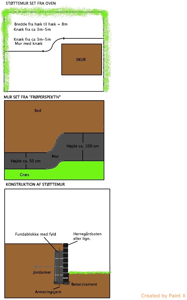

Forårets store projekt bliver et redesign af haven hvor en støttemur bliver den helt store anlægsudfordring.
Derfor vil jeg meget gerne høre hvad I siger til mine planer, inden jeg begynder at købe materialer.
Jeg har forsøgt at tegne planen, så I kan kan se projektet, da jeg har svært ved at beskrive det.
Dine planer passer rimelig godt med dette indlæg http://www.lav-det-selv.dk/Forum/aft/194472

En rigtig god løsning. Helt på samme måde som jeg har bygget min.
min er bygget op i Herregårdssten klodser(14 x 14 x 21 cm) Grå mix .
Og god ide med at vente et par måneder, jorden er ikke så sjov at grave i for tiden
