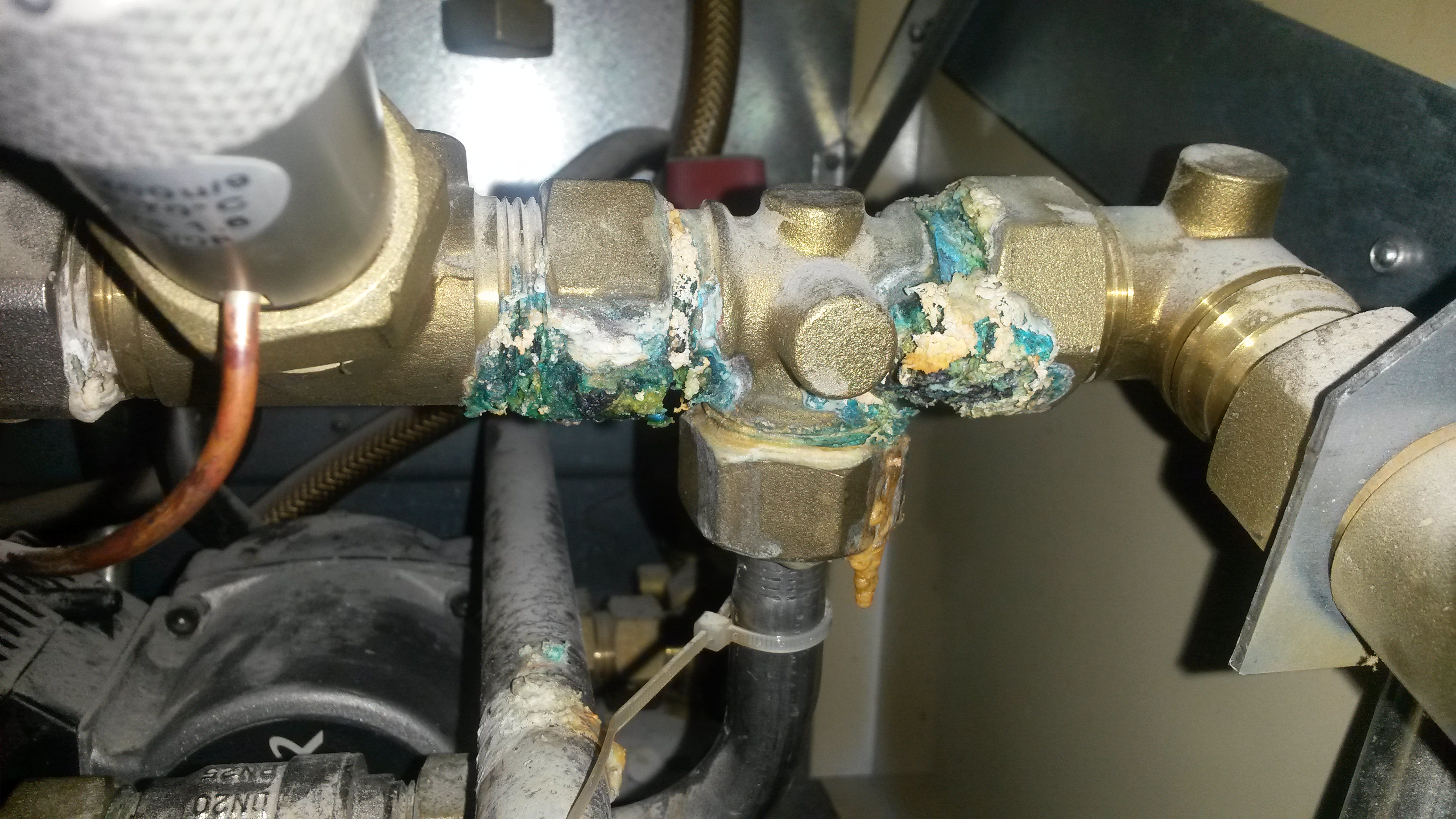

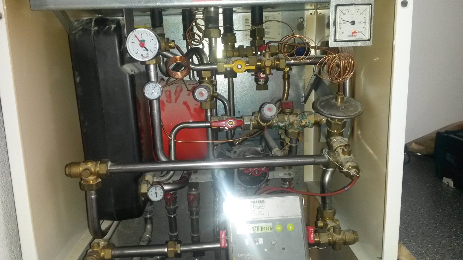

Jeg købt hus i 2013, 1972 - 126m2. nye rør omkring 2006
Jeg har fjernvarme og en Redan Unit VVX100.
Da vi flyttede ind i huset var der omkring teeét kun ganske lidt lækage, som jeg så også først opdaget 3-4mdr efter handlen da jeg ville tænde for varmen.
Over de sidste 2 år er der kommet mere lækage rundt om teeét og det har bredt sig, bagud mod strømmen, til termostaten og hanen. Umildbart fejler systemet intet ud over det suser og piver lidt fra termostaten.
MIT SPØRGSMÅL ER: hvad er dette for noget lækage som kommer frem her?
Ud over lækage så har jeg også problem med at holde varmen
Lige nu er der udenfor 1c og konen har lige været i bad.

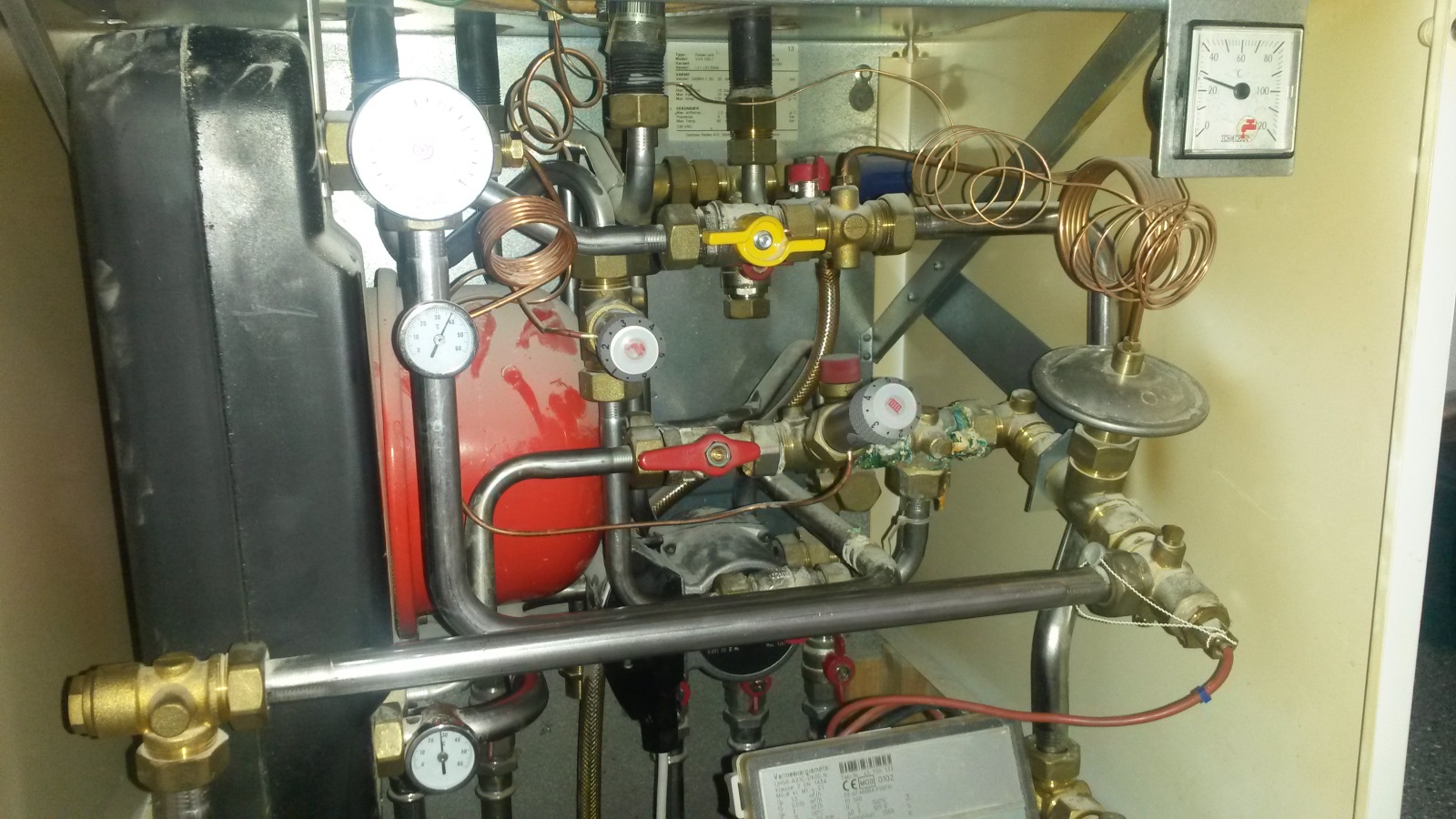

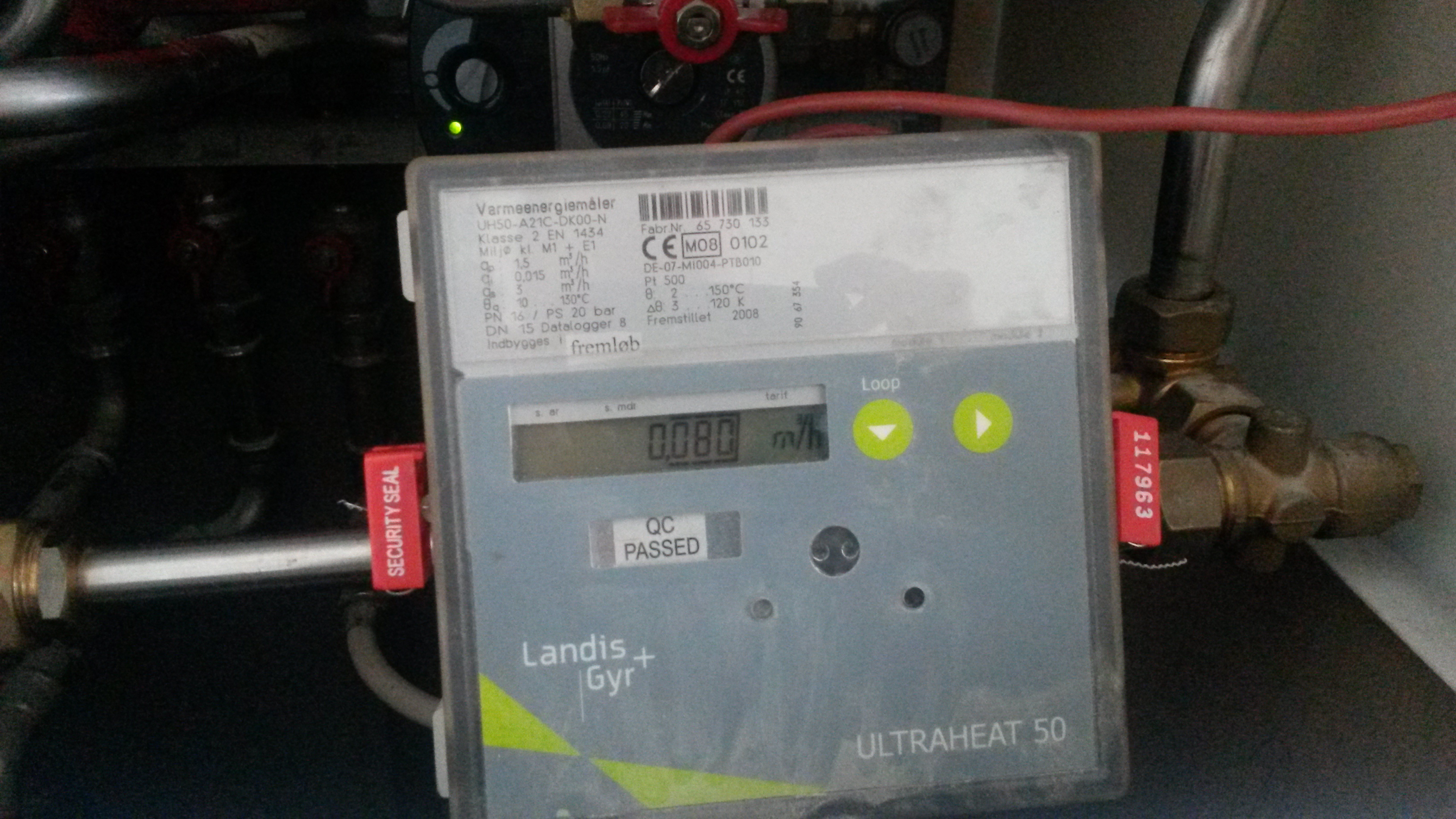

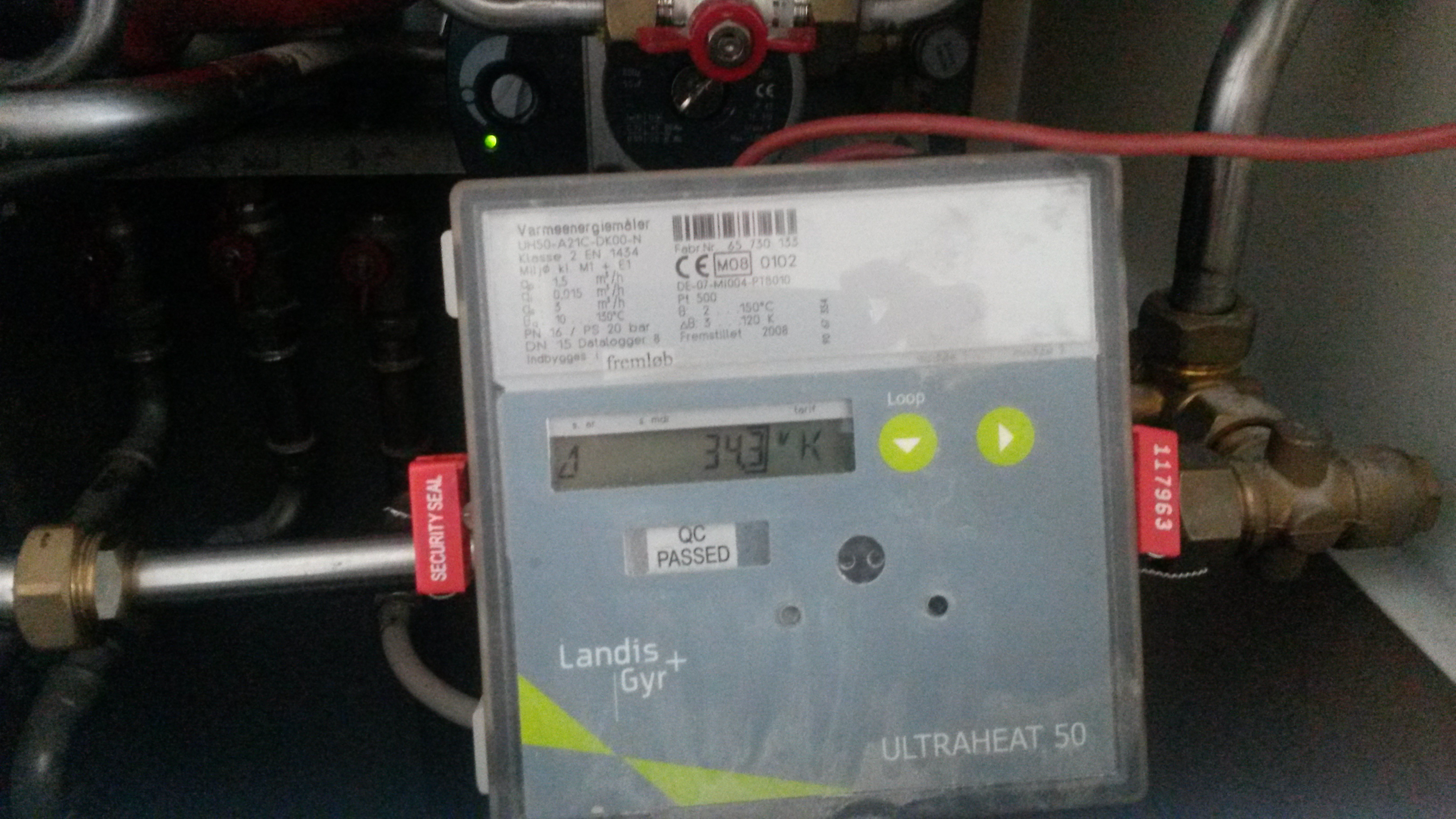

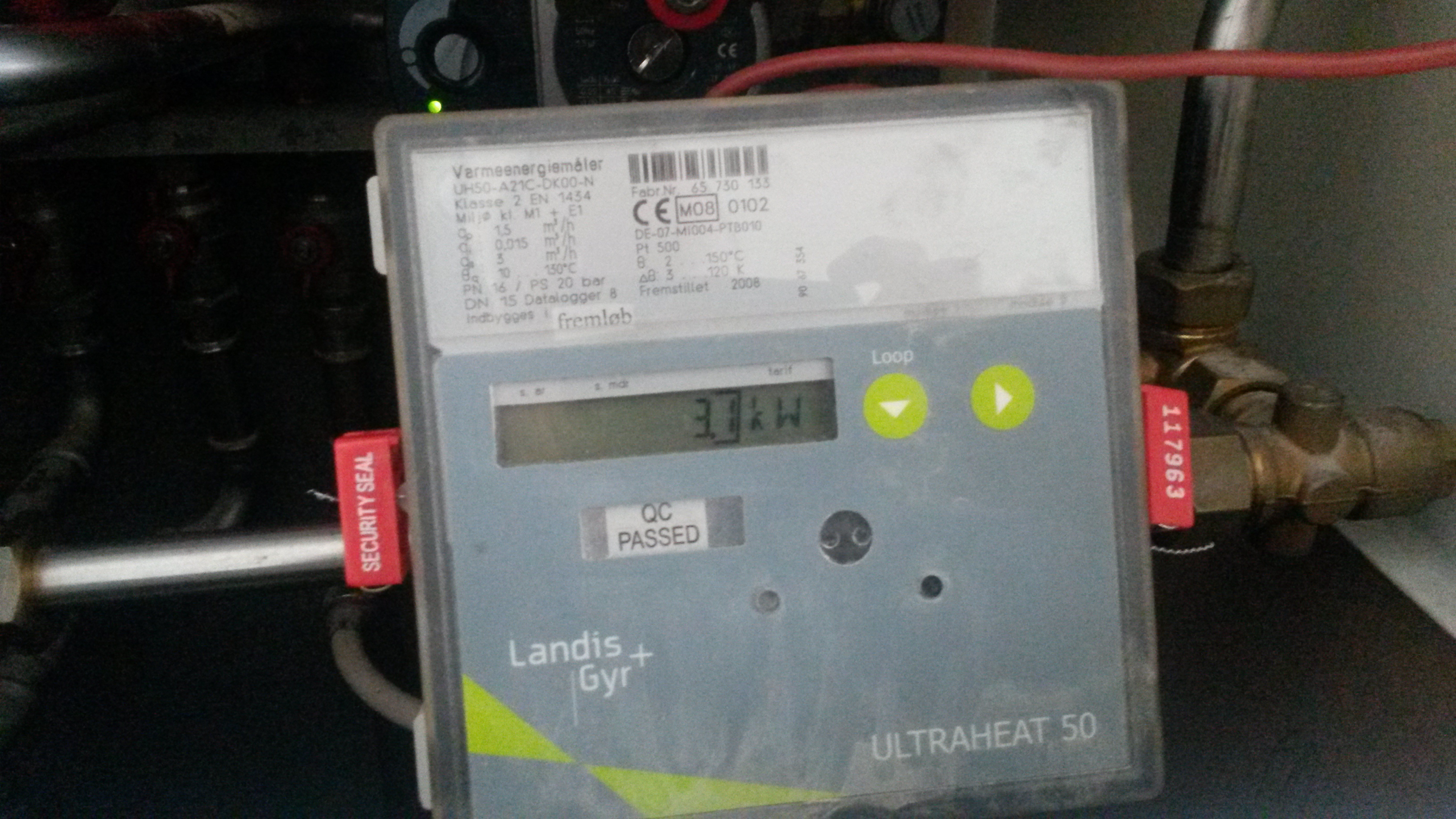

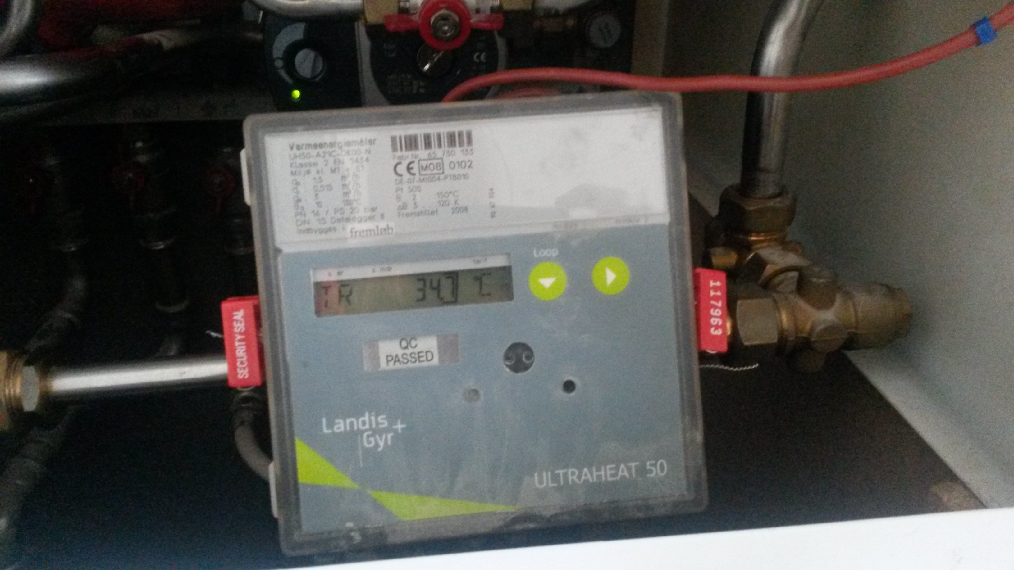

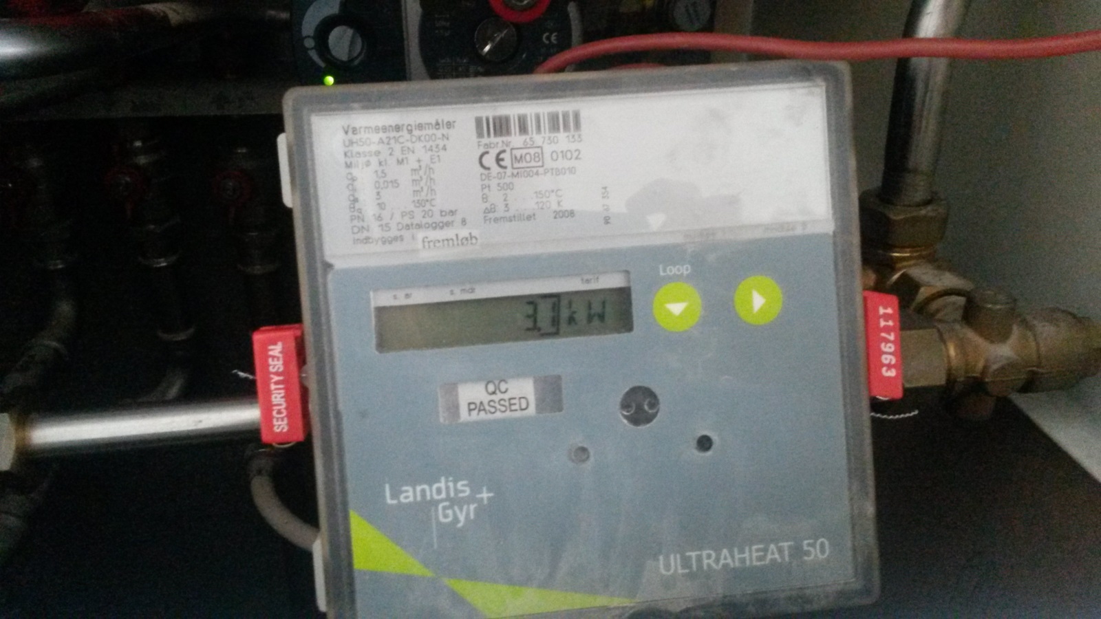

Hvis man kigget på billederne over her^ så giver vækselvarmen 37c til radiator og gulv varme ,som KUN er i badeværelset, og får ca. 27c tilbage. Dog virker dette ikke helt tilstærkeligt til at opvarme min stue meget over 20c og mine værelser 18-19c, men ser man på billederne her under virker det jo bestemt som om alt er fint.
Jeg syns det virker lidt mærkeligt der kun sendes så lidt varme fra vækselvarmen ud i sekundær kreds-radiator og gulvvarme. er dette normalt? kan jeg ikke få en højer fremløbstemperatur i mine radiator? nå jeg besøger andre har jeres radiatorer mere varme på end mine. Og hvor bliver varmen som komme fra fjernvarmen enlig af?
