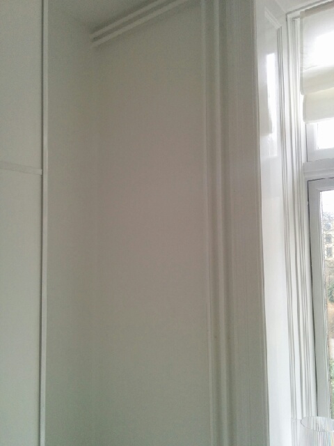

Jeg står og skal have flyttet en radiator fra under et vindue til venstre side af vinduet da jeg skal have lavet altan. Det er så sådan rørene løber på langs med vindueskarmen (de er ikke i vejen). Jeg ville gerne have flyttet rørene sådan at de løb ind mod venstre væg. Det vil sige, at ventilen kommer til at pege den vej.
Jeg har så fået fortalt at ventilen skal pege mod et sted der er koldt, så det må være vinduet. Hele spørgsmålet går ud på, om det er korrekt - jeg kan ikke umiddelbart finde nogen information på internettet.

Jeg synes ikke dit billede fortæller noget. Men principielt kan du placere termostat hvor du vil. Den måler jo aktuel temperatur der hvor den sidder. Er den placeret ved vinduet, skal den måske stå på 3,5 for at du har behagelig temperatur i stuen. Hvis den gemmes ind i hjørnet måske på 4,0 for at du opnår det samme. Det betyder ikke noget for varmeforbrug.
Det er klar at du kan dække din termostat sådan ind at den ikke kan måle korrekt, men sidder den frit mener jeg ikke der er noget problem. Endelig kan du vælge en termostat med fjernføler.
Man placerer normalt termostaten modsat af en altandør.
