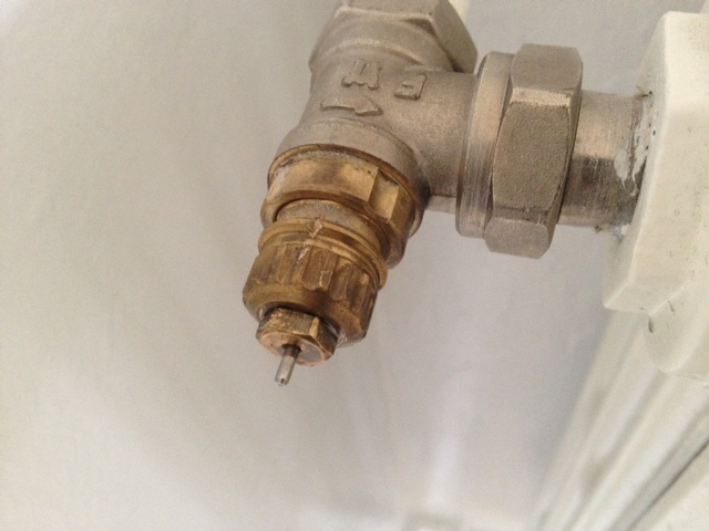

Jeg skal udskifte mine gamle Danfoss termostatfølere på radiatorne, men er i itvivl om hvilken der passer. Jeg ved at ventilen er Ø 26mm, men det gør mig stadig ikke sikker på om det er RA-VL 2950 der passer? Muligheden er vel også RA 2990?
Hvilken type skal jeg bruge?

Hvis din nuværende termostat er fastspændt med spændebånd, kan RA 2990 IKKE bruges.
Jeg bruger en lille umbrachonøgle til at fastsætte termostaten. Skal RA 2990 så benyttes ?
Venlig hilsen
Mads
En RA 2990.
Alle tiders. Tak for svaret. Jeg bestiller 4 styks RA 2990.
