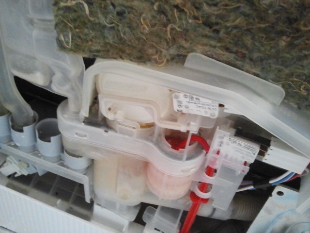

Når jeg trækker i armen på vedhæftede foto, fyldes beholderen på siden af maskinen. Hvis ikke skal jeg fylde manuelt.
Har renset bundkar, slange og prøver lige nu at køre program med mild afkalker.
Kører program 3, den store. Denne stopper ved 1/4 program og igen 1/2 program.
Jeg mener at den røde arm går ned i bunden af maskinen, der sidder den på et stykke flamingo plade. Den skal registrere hvis der er vand inde under maskinen. Så jeg tror du har vand inde under maskinen. Tag fronten af under selve lågen, og tip maskinen lidt forover. Så kan du tørre vandet op. MEN det store spørgsmål er så at finde ud af hvor det kommer fra.
Tak for info.
Det eneste vand, der er under maskinen, er det jeg spildte da jeg tog vanddunken af.
Kan se, at der kommer lidt op omkring den ene o-ring. Prøver lige at starte den igen og lægge en klud omkring.
