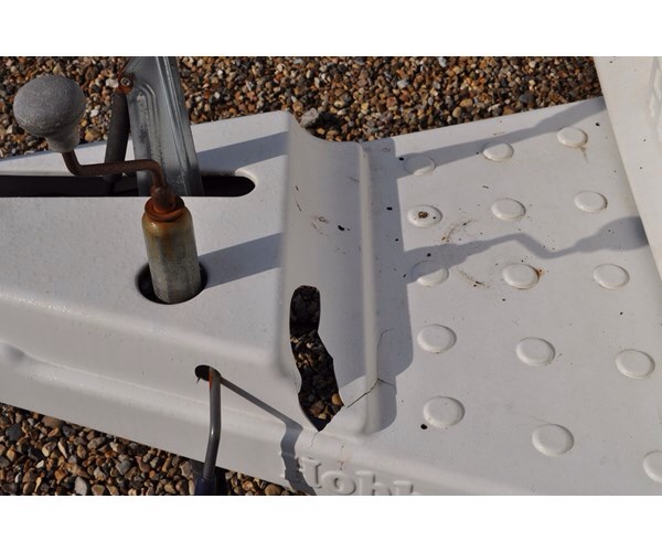

Jeg er ved at købe en cv hvor at der er kommet et større hul i plastikken ved trækket . Hvad kan man lappe det hul med så man for et ordentlig resultat uden det koster en formue .
Det nemmeste og stærkeste vil nok være og bruge noget expoxy samt væv. Du kan også godt bruge glasfiber, men det vil kræve du har over 15 grader på arbejdsstedet i mindst to døgn efter  påførslen. Stopper hærdningen på glasfiber på grund af lave temperatur starter den ikke igen modsat epoxy.
Det kan måske lade sig gøre og afmontere stykket ???
Epoxy/glasfiber og væv forhandles af alle bådforhandlere og eks. Biltema.
Er du i tvivl om hwoon de optalte produkter bruges spørger du bare.
Mvh. Leif.

Ok tak for svar . Vil prøve og se om jeg kan afmontere plastikken , det burde være muligt

Ja, man kunne formode det er muligt uden at skulle skille hele vognen af. Det er uden tvivl nemmest og stå med pladen på et bord, end og sidde og rode nede i stjertens højde selv om det jo er muligt at hæve den.

For at kunne styre lapningen, ville jeg lime en skum eller flamingo klods, som er pudset til
fra bagsiden.  Herefter er det lettere at håndtere. Husk hvis du bruger flamingo (polystyren)
så må der kun bruges epoxy.Polyester vil få det til at forsvinde lige så hurtigt som du kan smøre det på . Når du er færdig fra forsiden og hullet er fyldt op, fjerner du skummet og lægger
en glasfibermåtte som lapper ud over hullet , for styrkens skyld.
God fornøjelse
