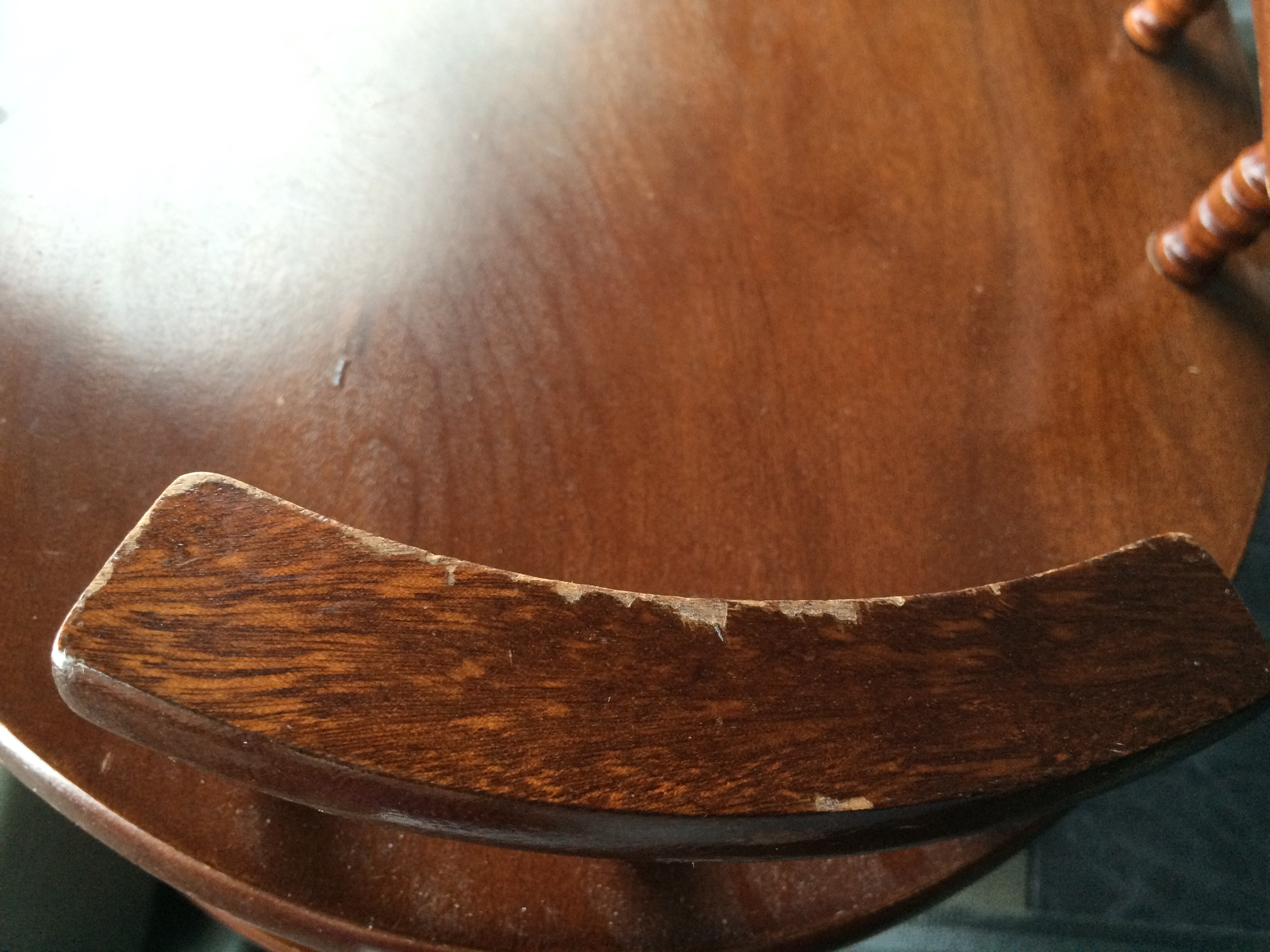

Jeg vil gerne igang med at gøre dette bord pænt - men hvordan får jeg det pænt ?
Er det kun "armlænet" du har vist i nærbillede, eller taler vi et helt bord?
Hvis det kun er "armlænet" med mærkerne, så ville jeg bare slibe det ned med sandpapir (80, 150 og 240), bejdse det med mahognibejdse til den rette lød og derefter lakere det igen.
Hej Lars
Det er en kant som der er på bordet, så er lidt medtaget af ridser og mærker.
Tak for din feedback. jeg vil sætte arbejdet i gang
Hej.
Det er jo en finerskade, så det helt rigtige er at erstatte fineren, men en afrunding og opfarvning kan nok også gøre det.
