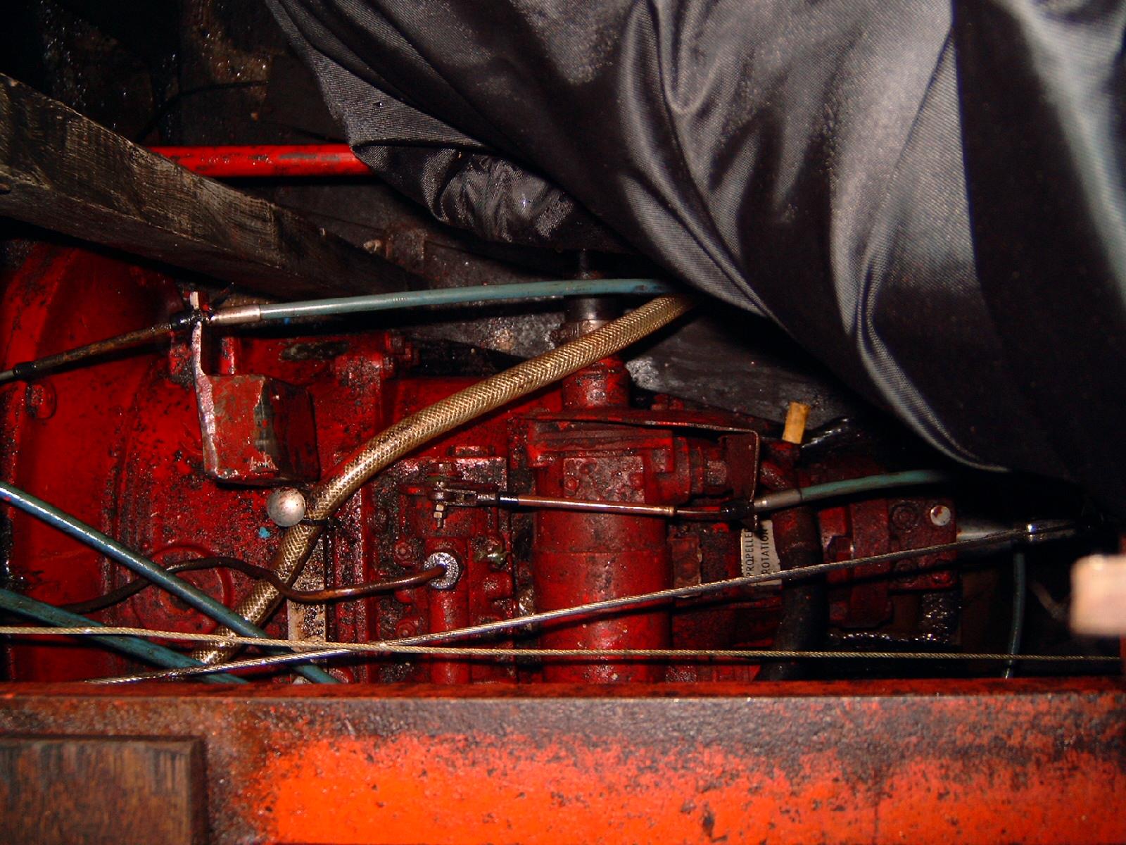

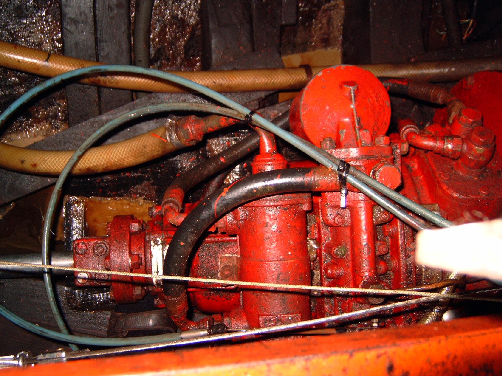

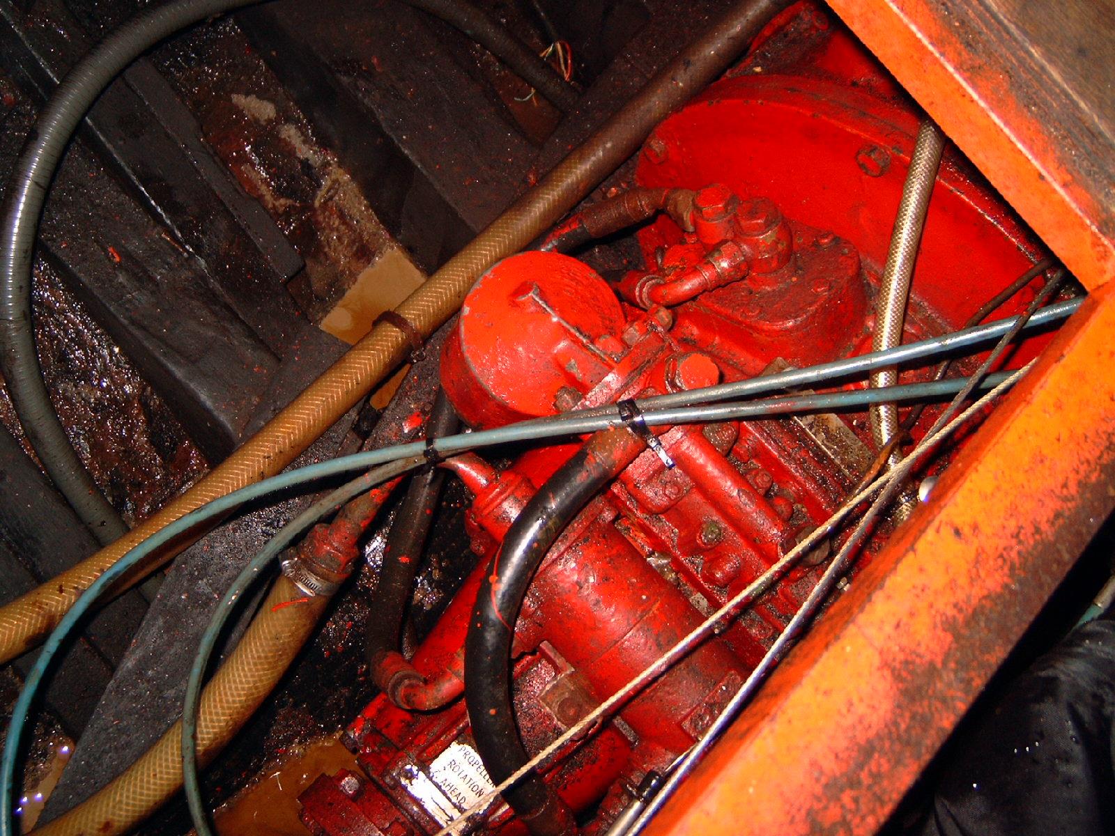

Hej der er ikke nogen steder på gearet hvor der står hvad det heder, men jeg har taget nogen billeder af det som jeg ligger ind i aften, jeg ved kun at det er stort og at det er hydralisk samt at oven på det sider der en oliekøler til gearet. Og så er det rødt ligesom Bukh motoren.

Jeg har taget billeder af gearet men kan ikke finde ud af at ligge dem på her.

Jeg er ikke sikker på, det er et hydraulsk gear, men et mekanisk med oliekøler og måske hydraulisk skift af et konusgear, men der er en, som jeg tror kan svare og som måske har dele til det.
Det er smeden i Løkken.
