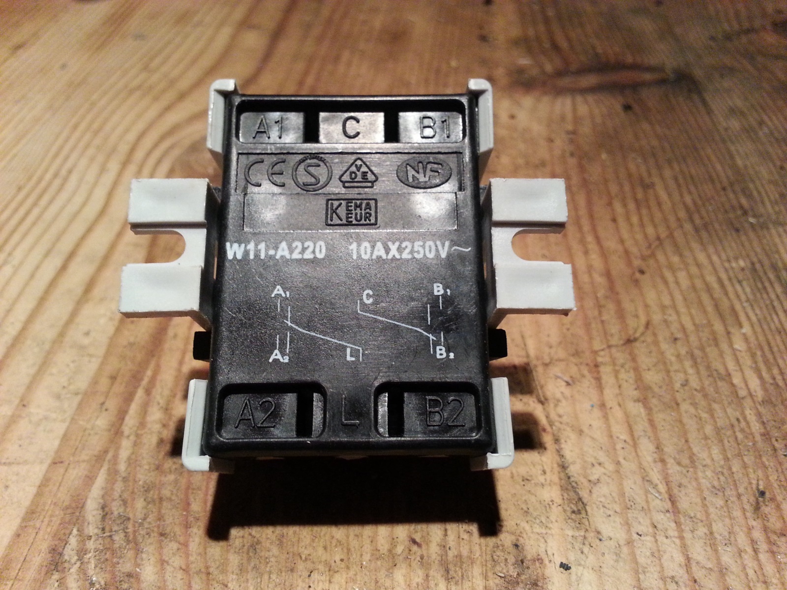

Hvor skal fase og nul sættes til ? Og hvor sættes henholdsvis lampe 1 og lampe 2 til ?
Jeg går ud fra at din afbryder skal tænde lampe 1 på den ene kontakt og lampe 2 på den anden kontakt. (kunne også være en del af tænding 2 steder korrospondance) Men jeg forklarer her den simple.
Fase skal på L og C
Lampe 1 får så fase fra A1 (hvis tangent vender forkert ved tænding så A2)
Lampe 2 får så fase fra B1 (hvis tangent vender forkert ved tænding så B2)
NULLEDER SKAL ALDRIG NED I AFBRYDER. Den skal på den anden side af lampe 1 og lampe 2
Har du en stikkontakt under denne afbryder skal nulleder med til den.
Lampe 1 lyser når du skifter den ene del af afbryder Lampe 2 lyser når du skifter den anden del.
