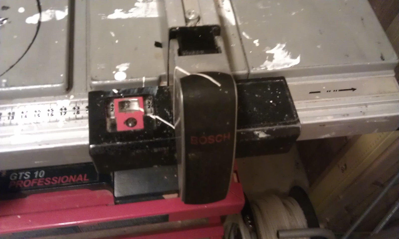

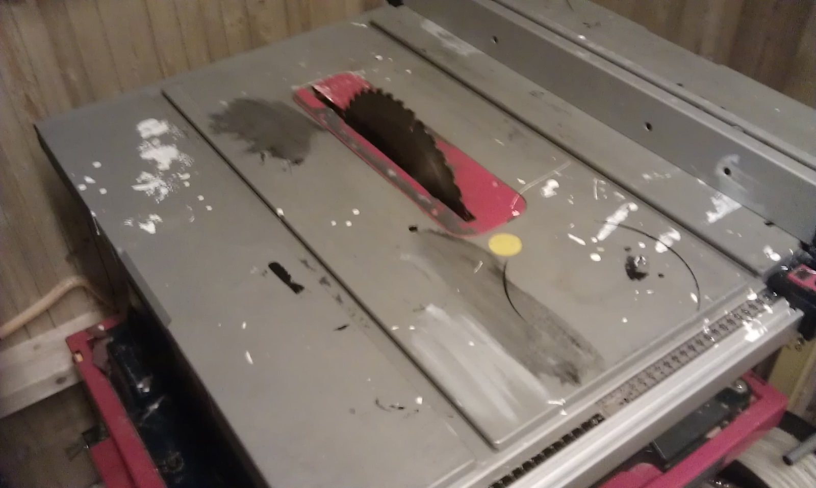

jeg har købt denne bordrundsav, som ikke fejler noget, udovre den ikke ser så pæn ud, men ville hører om der er nogen, som ved hvordan man fjerner malingen fra den ?

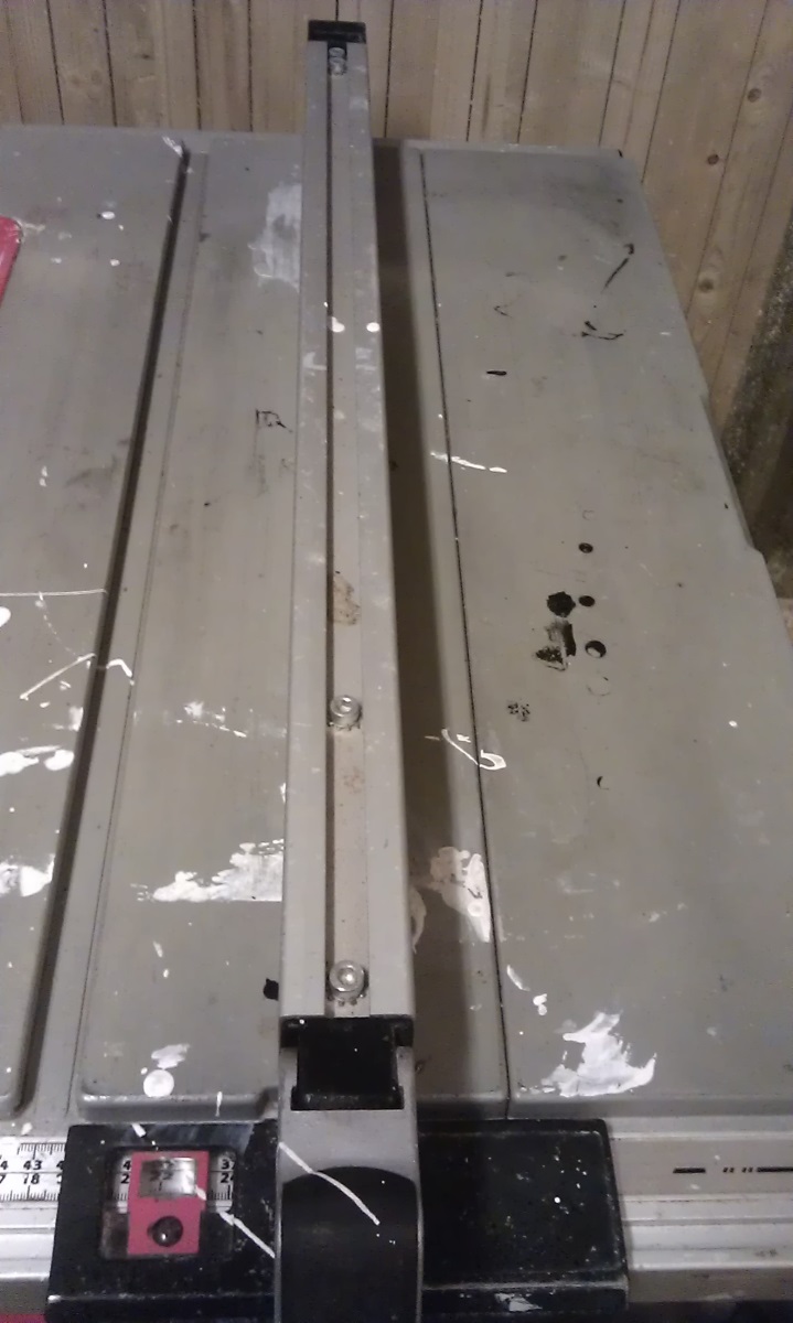

og så ville jeg godt lige rette "fence" så den er lige med "bladet", men kan ikke rigtigt finde ud af, om det gøres på skuerne eller hvordan, så ville hører om der er nogen som ved hvordan man gør det ?

Du kan prøve at fjerne malingen med brun sæbe, som du dækker af med husholdningsfilm/eller tynd plast.
Fjerner du det mekanisk kan du næsten ikke undgå at skade aluminiummet, og evt eloxering.
Jeg plejer at ligge et vaterpas ind mod klingen, og så køre landet ind mod det, og så få det rettet op så det flugter.
Jeg plejer at lave en anelse mere luft bag klingen, så det ikke klemmer når man saver.

je__ns : altså smører det ind i brun sæbe, og så pakke den ind i husholdningsfilm, og så lade den stå natten over ?
og så hvad bagefter ?
regmos: Mange tak
Så har maling løsnet sig, og du kan næsten tørre det af.
Så skulle malingen gerne være opløst, og kan skylles af.
Prøv på en lille plet, der er jo ingen grund til at smøre det hele ind, hvis det ikke virker-
