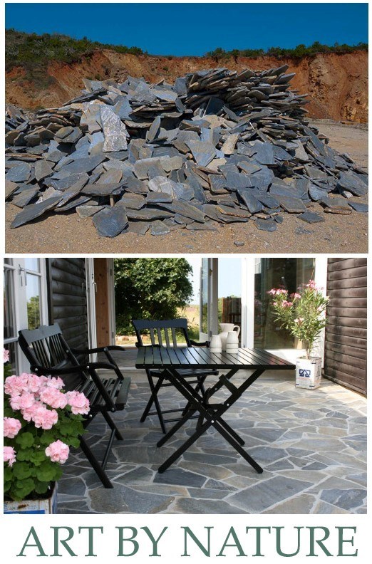

Jeg skal i foråret til at ligge nogle ølandsbrud sten. Jeg vil rigtig gerne have det noget ala dette her:
Men hvad er det der ligger imellem stenene? cement eller? Jeg tænker umiddelbart at man har gravet et stykke ned, fyldt dem med "det flydende materiale", og så langt stenen ned i dette. Er det helt forkert?

Vær i øvrigt opmærksom på at ølandsbrud, ikke altid er helt glatte i overfladen som dem du viser på dit billede, de ser nærmest ud som om de er polerede, og det er ølandsbrud normalt ikke og de er i øvrigt aldrig samme tykkelse (det er natursten), hvilket gør dem svære at lægge.

Billedet af de våde brudfliser har jeg lagt.
