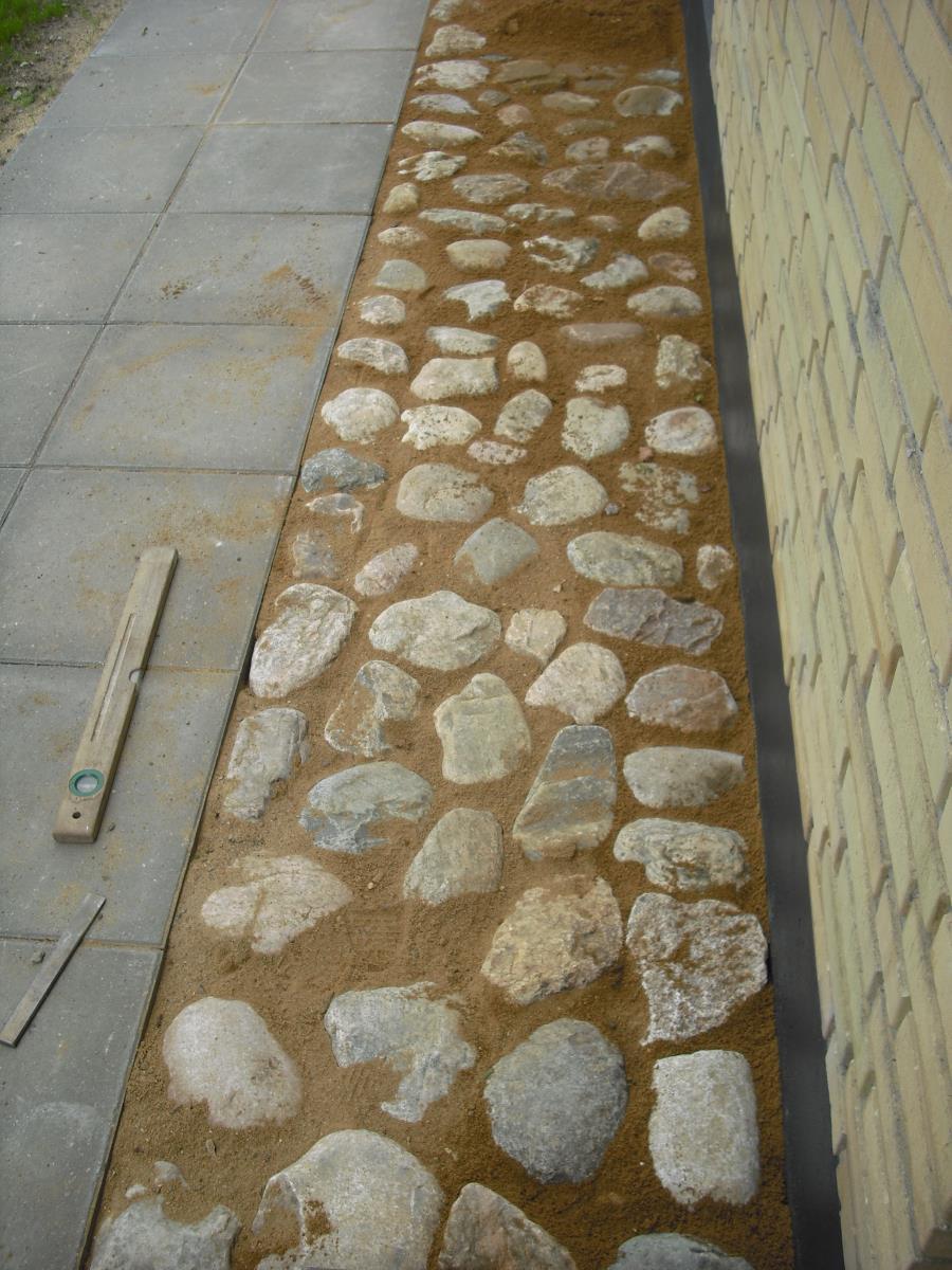

Henrik Fisker 4 8870 14-03-2015 10:37 Jeg har ligt disse pigsten her i 2011 og har nu tilført sort stenmel og de ligger der bare men spærgsmålet er jo om du lan kører vibrator pladen henover dem men min løsning her fungere fint. Havenørden HVF
