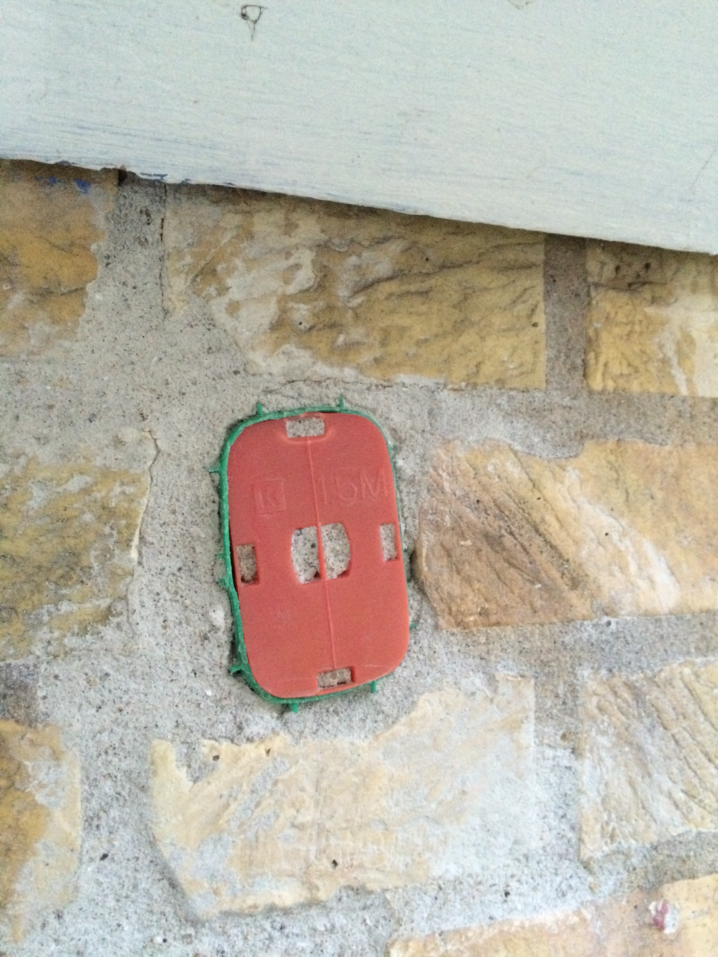

Jeg har 2 lamper uden for min hoveddør, denne grønne standard indmuringsdåse 1.5 modul sidder i væggen under et halvtag (er det mening at den bruges udendørs?). Mit spørgsmål er hvordan jeg blænder denne af (er jo ikke køn), jeg har fået foreslået en FUGA Blændedæksel (men er det ikke til indendørsbrug?).
Det der yderligere vanskeliggør problemet er at jeg gerne vil koble en lyssensor til lamperne (via den før omtalte indmuringsdåse (og ja jeg ved godt jeg ikke må gøre det selv, men det skader jo ikke at gøre forarbejdet :o))
Så skulle man borre et hul i blændedækslet og så sikre den mod fugt med silikonemasse.
Glæder mig til at høre hvs I ville gøre??

Hvis den sidder oppe under loftet i en carport/halvtag hvor den ikke kan udsættes for regn, (regn kan falde med 60 grader, og sprøjte 0,5 m op.) må det være IPx1 mener godt det må være almindelig fuga.
Men du kan ikke ret godt sætte sensor over den, hvis der også skal være plads til blænddæksel. Og man må ikke "bare bore et hul". Kan sensor sokkel dække den grønne dåse, er det en ok løsning.

Jeg tror vi kan undgå regn, men problemet er at jeg har ikke kunne finde nogen sensor der kan dække. Så jeg havde tænkt at sætte sensoren fast lige ved siden af og så føre 5-8 cm kabel fra denne og ind i boksen. Men så mangler jeg fortsat et dæksel med hul i. Håber det giver mening
En servodan 41-231 kan dække, også krympeflex om lederne....
Det andet bliver noget klyt.....
Tak for det StenKrog, jeg havde planlagt denne som jeg havde fået http://www.harald-nyborg.dk/p3300/lyssensor-gripo-180-gr-hvid
Men så må jeg investere i den anden som jo ser rigtig fin ud.
